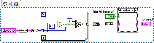

W załączniku przykładowy snippet - pewnie da się jakoś sprytniej, ale o tej porze już nie myślę :D
Pozdrawiam, Maciek Antonik
