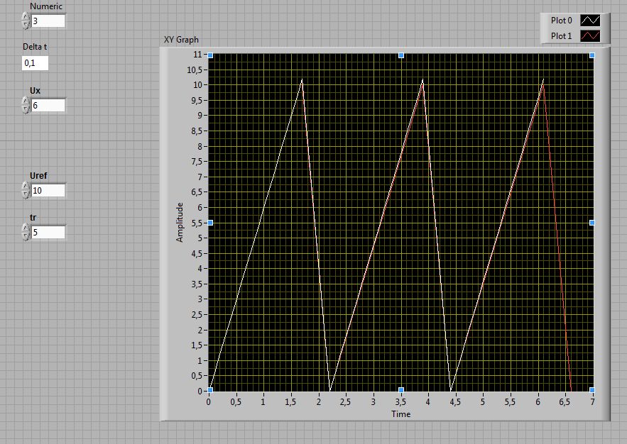

napisałem mała aplikację rysującą wykres sygnału. Na grafie XY wyrysowałem dwie funkcje liniowe, zbocze narastające i opadające. Obraz zawarty jest w załączniku. Przy każdym obrocie pętli rysowane jest zbocze narastające i opadające, problem tkwi z tym że np przy dwóch obronach pętli mam dwa zbocza narastające i pomiędzy nimi LabView samoczynnie dorysowuje mi linie pomiędzy nimi, a ja jej nie chce ponieważ ta linia (zbocze opadające) mam rysowane z innej funkcji którą napisałem. Wiec mam takie pytani jak ustawić program aby rodowało mi to co chcę?

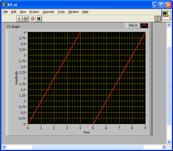

Czy coś takiego Cię interesuje?

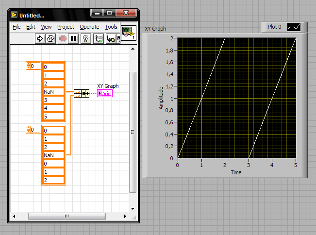

a tak poważnie to należy wstawić jedną próbkę o wartości NaN w miejsce "przejścia".
czyli w moim przypadku to było :
0, 1, 2, 3, 4, NaN, 5, 6, 7, 8, 9 dla osi X
0, 1, 2, 3, 4, NaN, 0, 1, 2, 3, 4 dla osi Y
a w skrócie to tak:

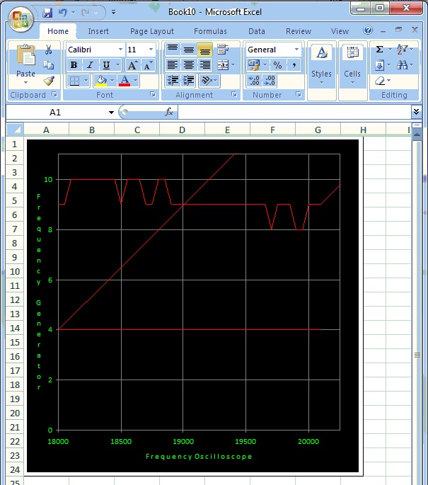

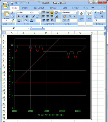

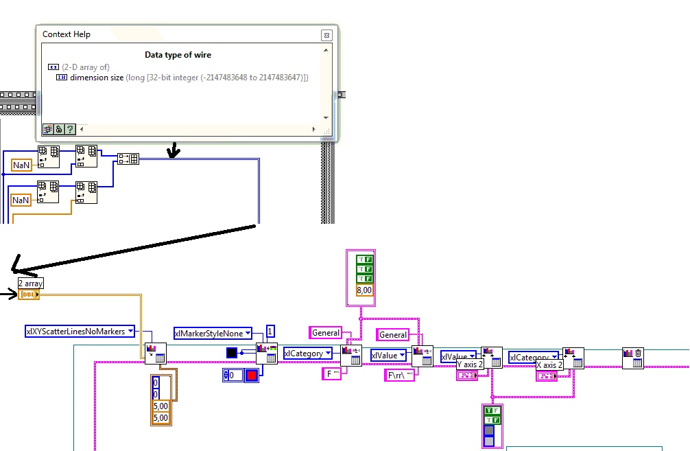

Mam podobny problem co @pawlik.ps z tym ze potrzebuje aby taki sam wykres uzyskac w excelu. Problem w tym ze wartosci NaN excel zinterpretowal jako najwieksze z mozliwych.
Jest na to jakis sposob zeby te dwa wykresy sie nie laczyly krzywa lecaca w nieskonczonosc? Bardzo prosze o jakas rade :)
Pozdrawiam,
qsiek

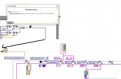

ps zalaczam czesc kodu oraz wykres

Ok no to moge sam sobie odpowiedziec na zadane przeze mnie pytanie :P
Okazalo sie ze przy rzutowaniu na integer z double automatycznie nastapila zamiana wartosci NaN na najwieksza z mozliwych ( w integerze nie ma takiego czegos jak NaN) w takim razie wystarczylo uprzednio zrzutowac obie tablice na dbl i problem rozwiazany :)
