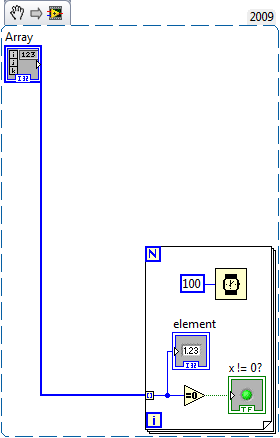

Po pierwsze to posprzątaj sobie kod, a od razu zobaczysz co i jak masz połączone, bo w tej chwili masz niezły bałagan.
Twoja pętla for działa poprawnie, możesz się o tym przekonać uruchamiając kod z żarównką (tryb debugowania) lub wrzucając do pętli opóźnienie jak to pokazałem poniżej.
Podpowiem ci, że jeśli podać na do pętli For tablicę i włączysz indeksowanie na jej wejściu, to nie musisz już podłączać nic do wejścia N, indeksowanie tablicy wymusi odpowiednią ilość iteracji pętli For.
Sprawa druga, to warunek w pętli =0 sprawdza elementy z tablicy, która zawiera wartości (czyli Y) a nie argumenty (czyli X), więc twoja sugestia jest zła. Sprawdź na żarówce jak działa twój program.
Ostatnia sprawa, skoro pętla ma się wykonać tylko raz (pętla While) to po co ci pętla? Nie potrzebujesz jej żeby przechowywać w niej informacje z poprzednich iteracji pętli, więc jest ona nie potrzebna.

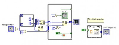

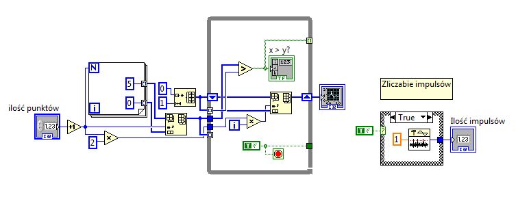

Witam,
dzięki za cenne podpowiedzi, mam jeszcze tylko jedno pytanko.
w załączniku mam tą pętle rysująca ten mój sygnał w niby postaci cyfrowej, w pętli wstawiłem warunek że dla wartości dodatnich Y ma zapalić się ta kontrolka, a dla 0 nie. obok jest mały schemacik który ma zliczać impulsy. Startuje na wartość prawda a inaczej wpisuje 0.
I kontrolką ilość punktów mogę regulować szerokość mojego impulsu, wiem że pewnie da się to prościej i bardziej elegancko zrobić no ale cóż, dobrze że działa
Nie wiem tylko jak zrobić aby na wartość true z indykatora x>y? dało się uruchomić zliczanie impulsów. Mamy tu różnice typów i nie wiem jak to zamienić.
przepraszam że być może zadaje głupie pytania ale jestem laikiem z lab view a muszę mały programik przygotować.
pozdrawiam
pozdrawiam
