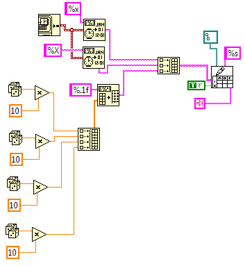

Witam.
Mam problem z zapisem danych i daty do pliku.
Problem polega na tym że dane zapisane do pliku txt, które następnie będę kopiował do Excela, są dobrze formatowane z jednym miejsce po przecinku, natomiast co mi przeszkadza to to że chciałbym żeby data i czas również się zapisywały ale układ rozbija mi je na osobne komórki:
Otrzymuje taki zapis do pliku:
Kod: Zaznacz cały
18,0	11,0	2010,0	14,0	17,0	4,0	18,5	19,5	19,5	18,5	20,5	19,6	20,4	19,6	19,9	20,0	12,0
a chciałbym otrzymywać taki:
Kod: Zaznacz cały
18-11-2010	14-17-04	18,5	19,5	19,5	18,5	20,5	19,6	20,4	19,6	19,9	20,0	12,0
Mój vi wygląda tak:
Obrazek
Chciałbym wiedzieć jak to poprawić.

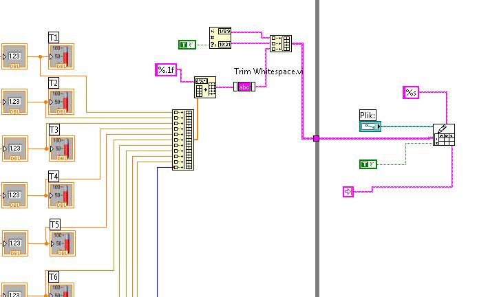

Ja zrobiłem to tak jak w załączniku, działa, ale może można jakoś prościej:P

Czy u ciebie też w pliku tekstowym dane są zapisywane co 2 wiersz?

Niestety tak:P faktycznie nie zwróciłem na to uwagi, jak się ogarnę po wczoraj to postaram się coś wyczarować:P Chyba, że ktoś wcześniej wie co się dzieje:P

już ogarnąłem:P
trzeba było wstawić bloczek trim whitespace i teraz jest ok:P
w załączniku przykładowe vi.

oczekp pisze:ale może można jakoś prościej:P
Tak da się. W sposób przedstawiony w załączniku. Dzięki za pomoc :)
