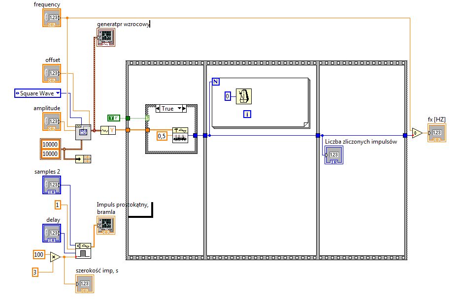

trochę poplątałem z tymi tablicami, zresztą właśnie się dowiedziałem że nie trzeba nic porównywać no ale nadal mam problem. W załączniku na schemacie mam dwa wygenerowane sygnały jeden prostokątny a drugi to impuls. No i teraz mam problem, chciałem zrobić licznik niskich częstotliwości. Wygenerowałem sygnał prostokątny który może być wzorcem. Wygenerowałem tez impuls o określonej szerokości, w tym przypadku 300ms. i teraz chce aby podczas gdy wystąpi tu 1 chciałbym zliczać impulsy z generatora wzorcowego.
mógłbyś mi podpowiedzieć jak to zrobić?
obecnie zliczanie jest na stałą zrobione, a chciałbym aby sekwencja uruchamiała sie tylko gdy sygnał z pulse patterb jest na 1

Post autor: smiga »
Wykombinowałem np. coś takiego:
licznik_bramkowany.vi
v9.0
(18.23 KiB) Pobrany 259 razy
ObrazekObrazekObrazek

wszystko fajnie tylko teraz mam drugie pytanie. Twój licznik zlicza wszystkie impulsy, nawet te nie pełne. Jesli impuls wystąpi na początku lub końcu okna zliczania to czasem jest ucięty, a mimo to licznik go zlicza. Można wprowadzić warunek który pozwalałby zliczać tylko pełne impulsy? Da się w ogóle to zrobić na Twojej metodzie?
Awatar użytkownika
smiga
Administrator
Posty: 850
Lokalizacja: Słupsk
Re: Porównanie tablic
Post autor: smiga »
Troszkę namieszane :) ... ale działa:
