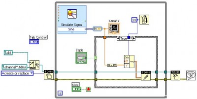

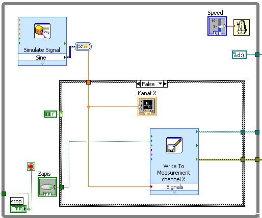

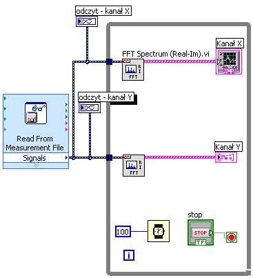

Witam,
Od jakiegoś czasu próbuje poradzić sobie z dość wydawało mi się błahym (chyba) problemem. Próbuję zapisać pewne dane online do pliku, a później odczytywać te dane z pliku i je analizować. Problem w tym że nie dane zapisane i odczytane nie są takie same. Zamieściłem programy które obrazują sytuację. Program jest bardziej rozbudowany jednak usunąłem części które nie mają w tym przypadku znaczenia. Zamiast rzeczywistych danych podpiąłem generator, zapisuję z niego dane jednak po odczycie i przepuszczeniu przez bloczek FFT nie pokazuje mi prawdziwej częstotliwości. Próbowałem przerabiać program na różne sposoby jednak nie mogę tego dobrze zrobić. Rzeczywisty sygnał pochodzi z LPT (8bitów). Proszę o pomoc.
Przy okazji nie rozumiem dlaczego po ustawieniu generatora na 10Hz nie mam przebiegu nawet na żywo?

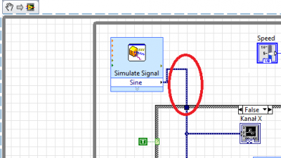

W twoim tdms-zapis.vi tak naprawdę zapisujesz po jednj próbce do pliku tdms bo stosujesz convert from dynamic data to DBL zaraz po simulate signal i też dlatego nie widzisz sinusa przy 10 Hz. Jest to bym powiedział doskonały przykład Aliasingu bo na twoim chart widoczny był co 100-ny punkt sinusa próbkowanego 1000 razy/s o częstotliwości sygnału 10 Hz. Tak naprawdę widziałeś i odczytywałeś sygnał o próbkowaniu 10 razy/s. Aliasing jest też odpowiedzią na to czemu w analizie w tdms-odczyt.vi dostajesz inne częstotliwości.

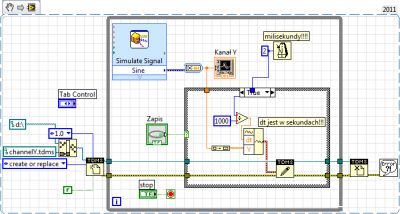

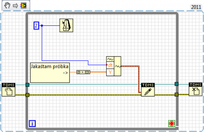

Jak sobie podejrzysz, co odczytałeś z tego pliku, to stamtąd wynika, że operujesz na waveformie o kroku czasowym 1 s. Czyli widmo jest poprawne (swoją drogą, czemu używasz wersji Re-Im, zamiast zwykłego PSD?), tylko twoje odczytane dane mają nieprawidłowy czas. Sugeruję zapewnić stały okres próbkowania w pętli i z danych generować sobie waveforma zapisywanego do TDMSa. Idea pokazana na rysunku.
Okres 2 ms nie powinien być problemem, ale sugeruję jeszcze oddzielenie próbkowania i zapisu poprzez równoległe pętle. Do tego można jeszcze wykorzystać Timed Loop, która sama może informować o przekroczeniu zadanego okresu - i będzie wiadomo, czy pomiar się rozjechał.
Aha, a tak w ogóle to nie możesz na przykład najpierw zebrać próbek, a potem dopiero zapisać do pliku?

A, oczywiście dt w waveformie jest w sekundach, więc te 14 musisz podzielić przez 1000 jeszcze. Mój błąd.
ObrazekObrazekObrazekObrazek

Nawet jak dzielę przez 1000 to i tak mi źle pokazuje FFT, np. jeśli ustawię szybkość na 1ms i sinusoidę na 37Hz to po odczycie pliku FFT pokazuje mi 300Hz, jeśli dam 5ms i 37Hz to w wyniku mam 60Hz a przy 10ms i 37Hz FFT daje wynik 30Hz.
W pliku nie jest przechowywany czas każdej próbki ale parametr "wf_increment" ma wartość która jest taka sama jak ustawiona przez mnie ilością próbek. Dalej jestem w kropce.
A skąd się tam bierze ta wartość?

Przepraszam ale nie rozumiem czy to było pytanie do mnie czy raczej wskazówka do przemyślenia. Tak czy inaczej nie rozumiem. Zapisuję dane w sposób jaki przedstawiłeś na obrazku. Proszę o wyjaśnienie.
