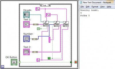

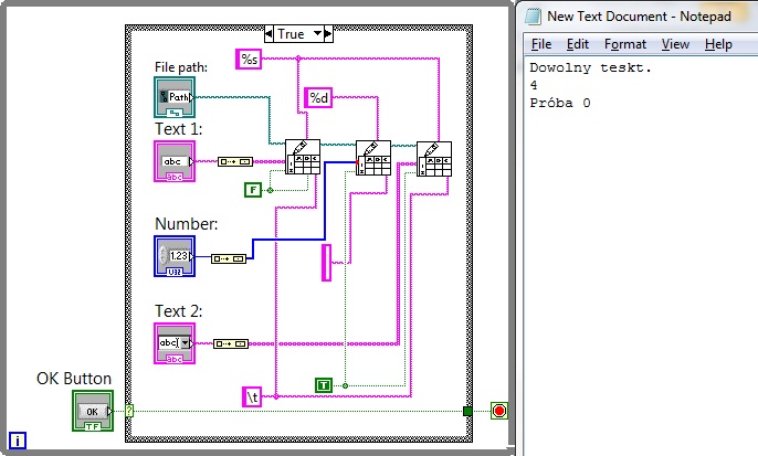

Mam taki problem, że podczas zapisu do pliku za każdym kolejnym zapisem dane/tekst zapisywany jest w nowym wierszu, a nie np. po tabulatorze...
Kombinowałem już na różne sposoby, ale nie wiem jak z tym sobie poradzić. Potrzebuję w "jednym cyklu zapisowym" zapisać i liczby (uint8) jaki zwykły tekst.
W załączniku przesyłam przykładowy VI.
Zapis tesktu do pliku przez Write To Spreadsheet File VI

Witam!
Niepotrzebnie uzywasz 3 bloczkow write to spreadsheet file. Bloczek drugi i trzeci maja append to file ustawione na true co moze powodowac zapis w nowej linii.
Zamiast tego sprobuje jednego bloczka write to spreadsheet file i na wejsciu daj 1D array zawierajacy wszystkie dane. Najpierw musisz przekonwertowac "Number" na string. Wtedy dane powinny byc kolo siebie oddzielone tabulatorem.
Pozdrawiam
Pozdrawiam
