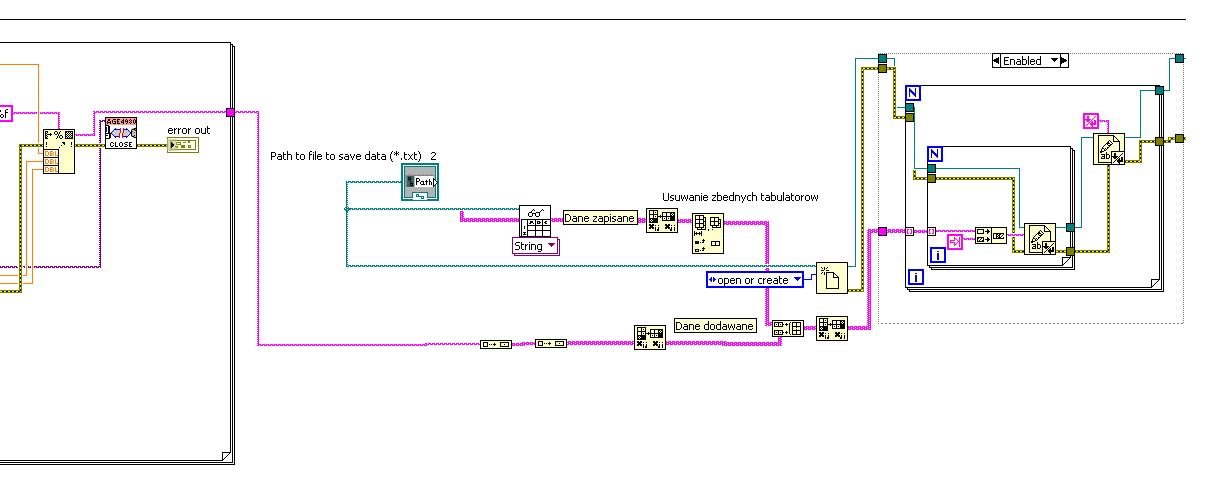

Mniej więcej tak jak zrobiłeś tylko odwrotnie :-)
Najpierw czytasz dane z pliku, później czytasz dane z miernika, układasz sobie wszystko w jednej tabeli 2D i na koniec zapisujesz całość do pliku.
Jak będę miał jutro chwilkę to może coś namaluję w celu instruktażowym :-)

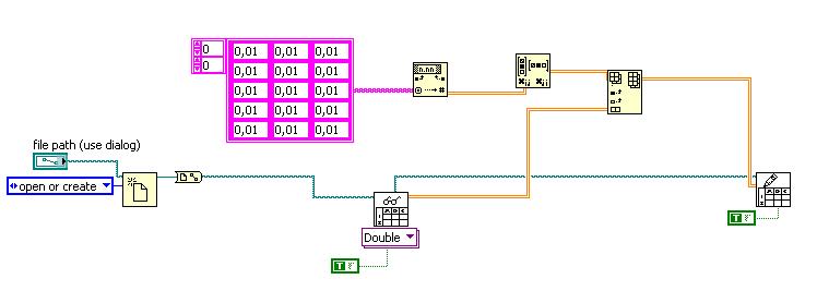

Znalazłam taki przykład, ale działający dla dwóch kolumn i dla typu danych typu double. Czy da się to przerobić dla 3 kolumn i danych typu string?
https://decibel.ni.com/content/docs/DOC-11050. W tym samym czasie napisaliśmy posty :D . Będę bardzo wdzięczna za pomoc.

Pewnie że się da - rozciągnij sobie stałą tablicę na wejściu Transpose 2D Array o jeszcze jedną kolumnę, wartości w środku tablicy zmień z double na string, kliknij na napis pod Read From Spreadsheet File i zmień na string ... i powinno działać.
Możesz też zrobić jak pisałem przed kilkoma minutami.

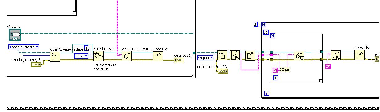

Przetestuj to (stwórz sobie jakiś plik .txt z danymi w trzech kolumnach - jak poniżej):
Przykładowe dane:
1 2 3
11 22 33
111 222 333
1111 2222 3333

Dziękuję. Działa. Zaraz spróbuję go dołączyć do mojego programu.

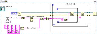

Połączyłam go z programem w taki sposób. Czy mogłabym prosić o sprawdzenie? Jutro sprawdzę czy to działa z miernikiem.

Wygląda dobrze w porównaniu do zaproponowanego rozwiązania, także powinno to działać prawidłowo.

Dzięki. Zapisało mi kolumna obok kolumny (a właściwie wartość obok wartości :) )tylko dla jednej wartości częstotliwości (tutaj akurat dla 60 Hz) dla dwóch iteracji. Więc niby dobrze, ale nie do końca. Tak to wygląda w pliku:
60,000000 876031,000000 -36,400500 60,000000 880385,000000 -36,893200
Dla kolejnych iteracji również dopisuje kolumna obok kolumny, ale tylko dla jednej wartości.
Co jeszcze trzeba poprawić? Jakaś pętla jest potrzebna?
