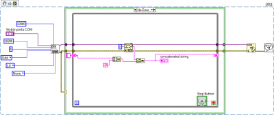

Witam,
Mam następujący problem. Komunikuję się z urządzeniem, które na wysłane zapytanie powinno odpowiadać mi określonym ciągiem danych przesyłanym po porcie szeregowym. Według producenta urządzenia dane nie mogą być odczytywane częściej niż 1 raz w ciągu sekundy. Tak więc przygotowałem program w którym ustawiłem opóźnienia zapytania oraz odczytu co 1000ms. Niestety dane, które odczytuję są niepoprawne. ramka odbierana z urządzenia zawsze powinna zaczynać się od FF00 09 natomiast czasem zawiera różne dodatki np 0001 FF00 09....
Próbowałem już dodać odczyt danych tylko wtedy gdy dane zaczynają się na FF00 09 ale wtedy zdarza się, że na poprawną ramkę muszę oczekiwać bardzo długo.
Dla porównania użyłem programu dostarczonego przez producenta w którym możliwe jest podejrzenie komunikacji i wszystko jest poprawnie.
Jak poradzić sobie z tym przypadkiem? W załączniku mój .vi.

Jamal79
Posty: 289
Rejestracja: 01 maja 2012 14:14
Lokalizacja: Farum
problem z odczytem danych z portu szeregowego
Post autor: Jamal79 »
http://digital.ni.com/public.nsf/allkb/ ... 0B005E9A63
Pisze to juz kolejny raz z rzedu... (cos sie wysypywalo)
Mysle ze te opoznienia moga wprowadzic zamieszanie. Przetestuj bez nich i zapisz wszystkie dane np: do pliku i sprawdz czy otrzymujesz te dane.
WG mnie zawsze jest miec wiecej danych, ktore mozna np. usrednic, przesiac idt...

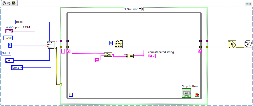

Jamal79
Posty: 289
Lokalizacja: Farum
mialem na mysli zapisanie "suchych" danych jakie otrzymujesz z portu, przesuniecie moze wynikac np. z rodzaju uzytego separatora itd.
Mowiac "ramka" masz na mysli pakiet otrzymanych danych??

Jamal79
Posty: 289
Lokalizacja: Farum
Mozesz to tak przetestowac i sprawdzic co dostaniesz w odpowiedzi??
(niewiem czy to ci pomoze, nietestowalem poprawnosci VI'a)
Zamiast stringa mozesz zapisac do pliku aby przetestowac poprawnosc danych.
W praktyce mozesz uzyc "Match pattern" aby odczytac tylko te dane ktore cie interesuja...
