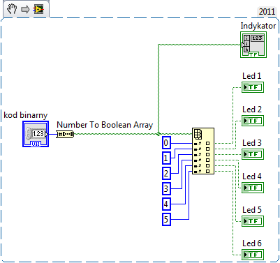

Zgrupowanie ich w klaster (ustawiony jako type def) pozwoliło by ograniczyć kod programu i zapewnić jego skalowalność. Jeśli chcesz pozostać przy swoim to użyj Index Array i po kolei wyciągnij wartości z tablicy powstałej z funkcji Number to Boolean Array i połącz z indykatorem.

zastosowałem pierwsze rozwiązanie czyli konwersja do boolean array i zadziałało jak należy. Super, dzięki za pomoc!
