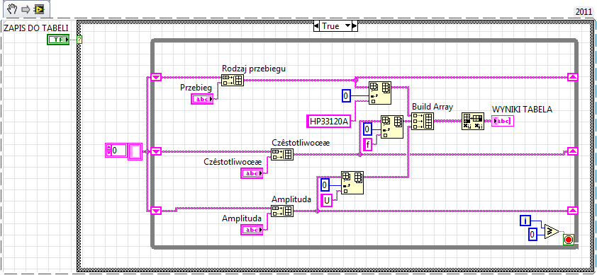

Krzysztof Szewczyk
Posty: 37
Rejestracja: 19 maja 2011 02:48
Lokalizacja: Koszyce
Kontakt:
Czyszczenie tablicy
Post autor: Krzysztof Szewczyk »
tzn teraz pętla wykonuje się raz, jeśli autor uznaje to za jeden cykl pomiarów i zmieni to na np. 1000 to będzie po problemie
Obrazek

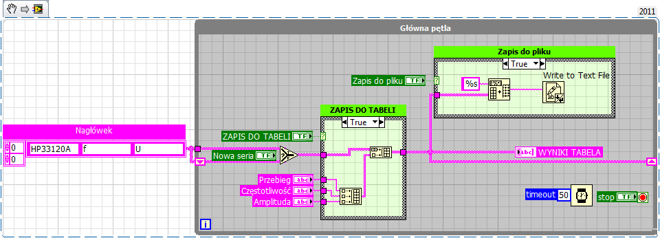

Gpiotr
Posty: 17
Rejestracja: 18 lis 2010 08:50
Lokalizacja: Katowice
Re: Czyszczenie tablicy
Post autor: Gpiotr »
Proponuję następujące rozwiązanie.użycie przycisku 'Zapis do tabeli' spowoduje dodanie nowego rekordu, natomiast przycisk 'Nowa seria' czyści wszystkie dane poza nagłówkami. Mam nadzieję, że o taki rezultat chodziło. Oczywiście jeśli program będzie pobierał dane z kontrolek a jako trigger'a będzie używał guzików to ładniejszym rozwiązaniem była by 'Event Structure' i może tabela zamiast tablicy (wtedy nagłówek można by zdefiniować na stałe a nie jako element tablicy danych).
tabela2_del.vi
(9.2 KiB) Pobrany 312 razy
