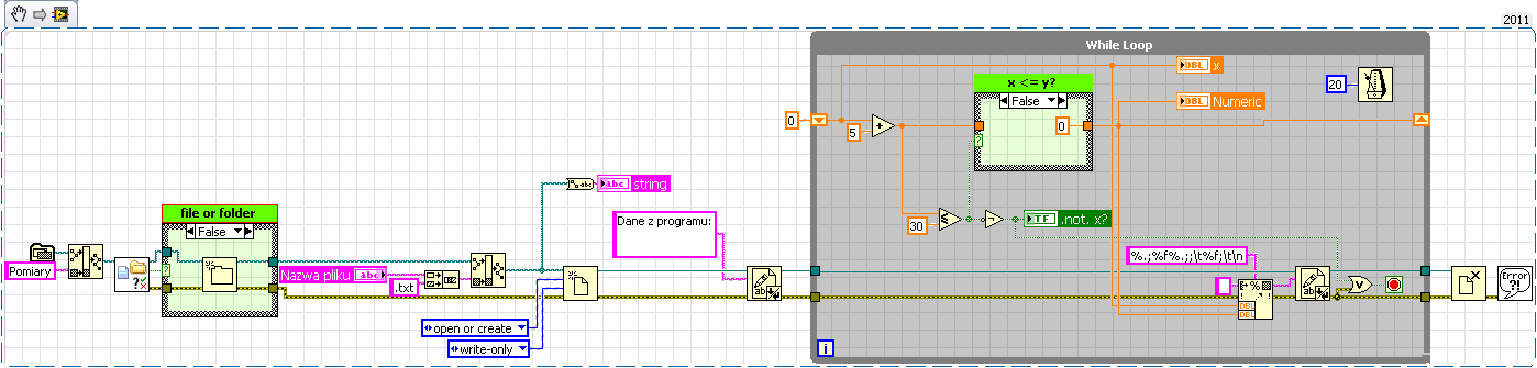

Witam
Za pomocą programu podobnego do zamieszczonego zapisuje wyniki pomiarów do pliku .txt. Pokombinowałam, poczytałam na forum i przetestowałam różne rzeczy, ale żadne rozwiązanie nie dało oczekiwanych wyników :( Mianowicie 1 problem to zamiana "," na "." w danych liczbowych. Zaś problem 2 to występujące po poszczególnych danych (także stringach, które zawierają wyłącznie litery) znaki spacji, który chciałabym usunąć. Nie wiem skąd one się tam wzięły. Gdyby ktoś mi w jakikolwiek sposób coś poradził byłabym wdzięczna :)
Pozdrawiam

To powinno dać rade.
