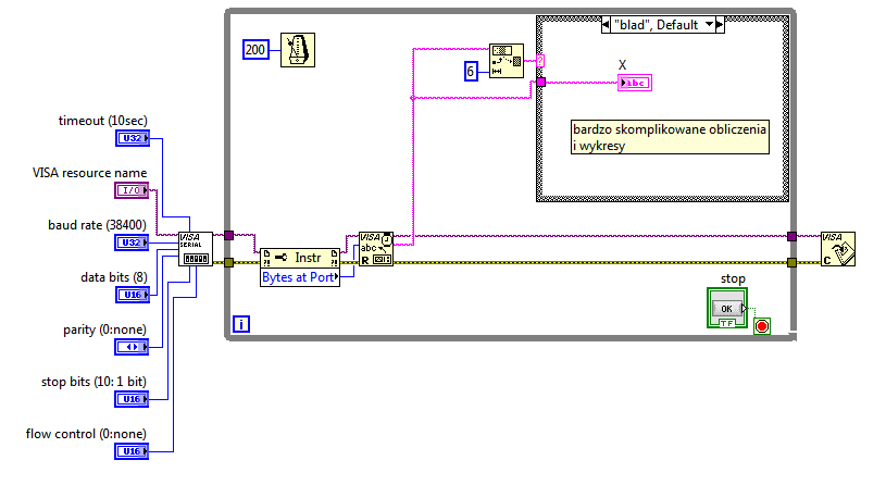

Witam, po przeczytaniu wielu wątków forum i spędzeniu wielu godzin przy tworzeniu mojej aplikacji doszedłem do wniosku ze model oparty o jedną petle while kiedy mamy do czynienia z interfejsem i częścią przetwarzająca dane nie jest najlepszym rozwiązaniem ;)
Uproszczony model aplikacji wygląda tak:
Do tego nalezy dodać standardową maszynę stanów realizująca funkcjonalność 3 przycisków które zmieniają aktualnie wyświetlane dane.
Potrzebuje pomocy z zdefiniowaniem jak powinna wyglądać prawidłowa sktruktura programu/ jak połączyc maszyne stanow z petla przetwarzajaca dane z elementu visa. Wydaje mi się ze optymalnym wyborem jest struktura producent/konsument ale nie wiem gdzie co powinno sie znajdować. Czy w takim przypadku element visa powinien znajdować sie wraz z obsługa przyciskow w petli producenta a pozostała funkcjonalność "bardzo skomplikowanych obliczen" wraz z wykresami w petli konsumenta? Prosze o pomoc i wyjasnienie.
