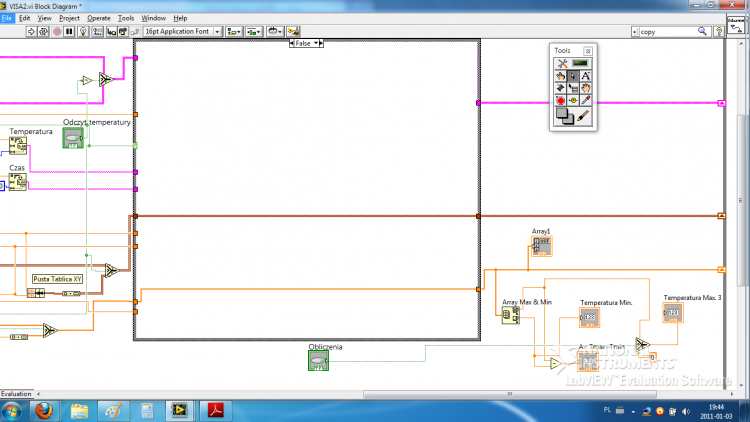

Witam
wewnątrz struktury CASE, wczytuje dane do TAB1 pochodzące z VISA. Dane do TAB1 trafiają po włączeniu przycisku "Odczyt temperatury", wówczas CASE jest w stanie TRUE. Po wyłączeniu przycisku "Odczyt temperatury" CASE przechodzi w stan FALSE a dane pozostają w TAB1 do chwili ponownego załączenia przycisku. Muszę wykonać kilka obliczeń na danych z TAB1 oraz odczytać wartości MIN i MAX. Nie mogę tego wykonać ponieważ, po wyłączeniu przycisku "Odczyt temp" nowe dane trafiają do Array MAX & MIN, pnieważ CASE jest w stanie FALSE i przepuszcze sygnał pomiarowy.
W jaki sposób odczytać dane z TAB1 lub wydobyć całą TAB1 ze struktury CASE po wyłączeniu przycisku "Odczyt temperatury"

TAB1 musi znajdować się wewnątrz pętli while ponieważ, po kazdej iteracji pętli dopisywany jest 1 wiersz TAB1 z wynikiem pomiaru temp.

Ale ja nie mówię o tabie tylko o macierzy wyników których nie możesz odczytać.Buczek pisze:TAB1 musi znajdować się wewnątrz pętli while ponieważ, po kazdej iteracji pętli dopisywany jest 1 wiersz TAB1 z wynikiem pomiaru temp.

Z elementami, które zaznaczyłeś nie mam problemu, problem dotyczy TAB1, a dokładnie danych w niej zapisanych. Każdy pomiar zawiera ok 6o wyników, ktore sa mi potrzebne do dalszych obliczeń a do których nie mogę się dobrać.
Re: Jak wyciągnąć dane z Array
Nie jestem powien o co dokładniej chodzi, widok na więcej kodu z lewej strony mógłby rozjaśnić sprawę. Według mnie powinieneś mieć te wrtości w Array1, ale jeśli tego nie robisz to zakładam, że gdy case jest na false to tablica jest zerowana/nadpisywana, mogłbyś np. stworzyć nopwy indykator dla Tab w case "true' i pobrać te wartości z nowego indykatora za pomocą 'local variable', albo od TAB1 poprowadzić nową linię do nowego registry shift, i dla false 'zewrzeć' nowe rejestry bez żadnych struktur pomiędzy.

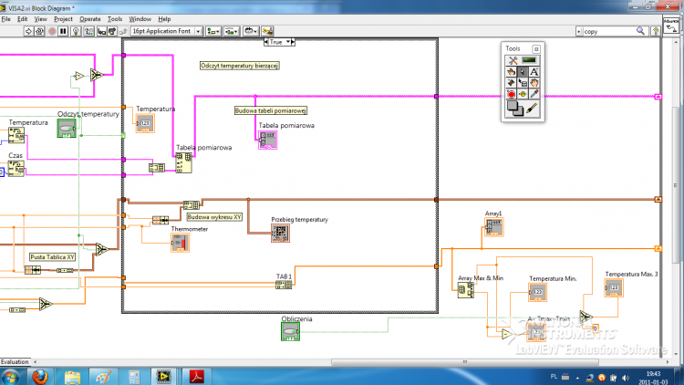

This is the code in LV 2010.
Proszę załączam fragment kodu. Mam nadzieje że o to chodziło

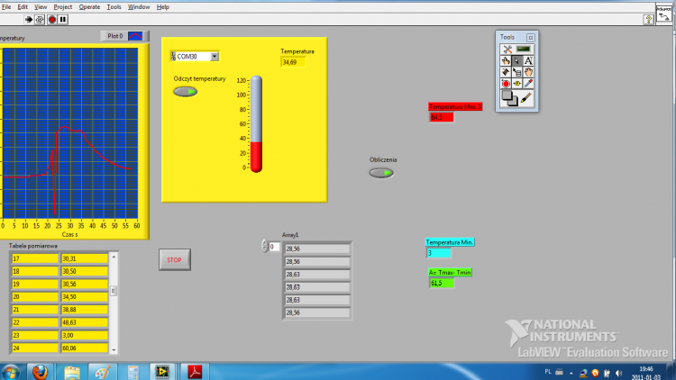

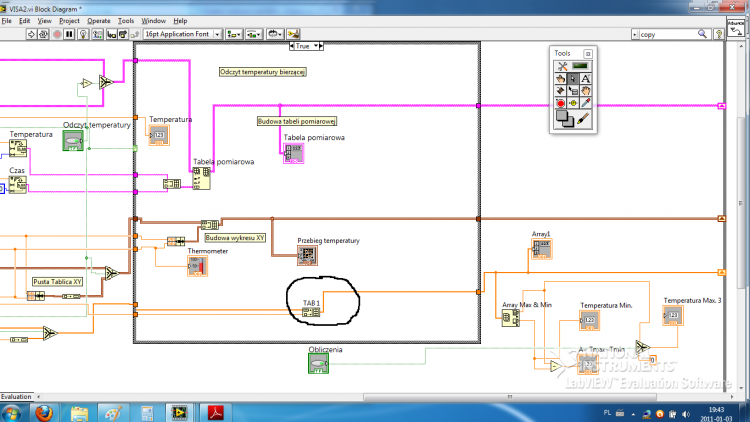

Proszę oto fotki

ruda dzięki za pomoc, Twoj kod działa. Zmieniła się jednak koncepcja. Pomiary mają być zapisywane w TAB1 w następującej sekwencji:
1 Zapis pomiarów do TAB1 po włączenia przycisku "Odczyt temperatury"
2 Wyłączenie przycisku "Odczyt temperatury" wyniki pomiarów zostają w nienaruszonym stanie w TAB1
3 Ponowne włączenie"Odczyt temperatury" ma kasować TAB1 i wpisywać nowe dane pomiarowe do TAB1.
Obecnie odbywa to się w takiej sekwencji:
3 Ponowne włączenie"Odczyt temperatury" dopisuje nowe dane pomiarowe do wcześniejszego pomiaru. A tak ma nie być. tylko jak to zrobić?

Hej z Twoją architekturą program to przychodzi mi do głowy tylko takie rozwiązanie.
Jeżeli dalej nie działa tak jak chcesz to proponuje zastosować maszyne stanu w której będziesz mógł zdefiniować poszczególne etapy pomiaru itp, itd.
