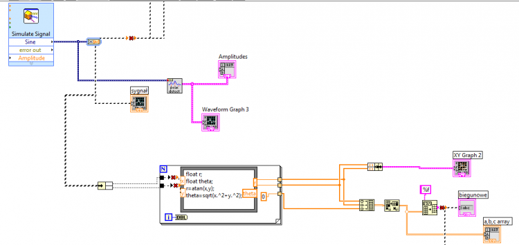

Witam. Bardzo proszę o pomoc.
Może ktoś napisać, który ze sposobów z załącznika jest dobrym początkiem- może żadne rozumowanie nie jest dobre?
Chcę zamienić sygnał sinusoidalny ze współrzędnych kartezjańskich na biegunowe. Niestety jestem początkująca w użytkowaniu Labview..
W pierwszym przypadku nie wiem jak rozdzielić sygnał na x i y.. Nie sprawdzę więc żadnego rezultatu...
Drugi sposób daje mi zły wynik- nie wiem jak inaczej można użyć tego bloczka "Re/Im To Polar Function"- czy dla przebiegu sinusoidalnego w ogóle to ma sens?
Czy może w ogóle źle podchodzę do tematu?
Proszę o pomoc :)

Potrzebujesz tablic: X (tablica pod sinusem) i Y (wynik działania sinusa). Potem potraktuj je jako, odpowiednio: fazę i moduł w bloczku Polar to Re/Im.
O tak:

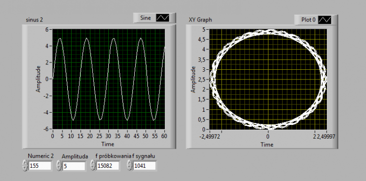

Dziękuję bardzo za odpowiedź. A np da się to zrobić z wykorzystaniem signal generator?
A drugie pytanie- nie jestem pewna co do poprawności tego co wychodzi mi z układu- załączam- zamiana wsp kartezjańskich na biegunowe.
I nie rozumiem takiej kwestii- czemu wykorzystany jest bloczek Polar To Re/Im Function do zamiany sinusa na wsp biegunowe? A nie Re/Im To Polar Function ? Jak by było przy zamianie odwrotnej? tzn wsp biegunowe na kartezjańskie? Bloczek odwrotny tzn Re/Im To Polar Function?
Proszę jeszcze o pomoc...
pozdrawiam :)

Re: współrzędne kartezjańskie na biegunowe
Post autor: Trint »
Jest poprawnie. Pod warunkiem, że w ogóle dobrze zrozumiałem, bo co to znaczy "zamienić współrzędne z kartezjańskich na biegunowe?"
//zadawanie głupich pytań może być zaskakująco mądre - Jacenty Nieświenty
Zgadłem, że idzie o znalezienie amplitudy i fazy dla każdego punktu. Czyli wartości sinusa w danej chwili i tejże chwili. Czyli że już je masz, po wygenerowaniu sinusa. Ale trzeba dla potrzeb wyświetlania przeliczyć je na X i Y, żeby XY Graph je przyjął bez gadania. Po to jest bloczek Re/Im to Polar.
W drugą stronę? kombinuj, to fajna zagwozdka.
Z wykorzystaniem Signal Generator? a po co on?
Ale oczywiście można: wygenerować z niego sam sygnał, a na jego podstawie utworzyć tablicę zawierającą próbki czasu czy tam kąta. Chyba nie ma opcji generowania przez ten Express VI obu sygnałów, ale co tam.
