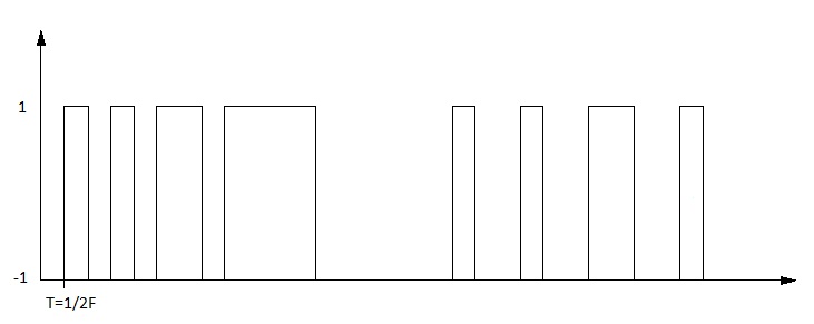

Witam,
Potrzebuje stworzyć losowy ciąg "1" i "-1" o określonym czasie trwania T=1/2F i szybkości Rb=2F. Próbowałam różnymi sposobami, jednak nie udało mi się stworzyć takiego sygnału. Nie mam już za bardzo pomysłu jak to zrobić. Z góry dziękuję za każdą pomoc :)

Co to jest F? Co to jest "szybkość ciągu"?

F-częstotliwość.
Chodzi mi o stworzenie takiego sygnału jak na rysunku, o ustalonym czasie trwania jednego znaku.

Post autor: may »
Może mógłbyś doprecyzować co to dla Ciebie jest "stworzenie sygnału"? Chodzi Ci o rzeczywiste wygenerowanie go na jakimś sprzęcie? Bo w innym przypadku to po prostu potrzebujesz tablicy liczb zawierającej elementy o wartościach 1 i -1. A jak bardzo chcesz, żeby to można było tak od razu wrzucić na wykres, który dobrze wyskaluje oś czasu, to zamień tablicę na waveform i ustaw odpowiednio dt (prawdopodobnie na 1/2F z tego co zrozumiałem z twoich szybkości ciągów).

Po wygenerowaniu tego sygnału muszę przesłać go za pomocą przetwornika C/A na pewien układ. Na ten sam układ w taki sam sposób będzie wchodził jeszcze jeden sygnał o pewnej częstotliwości f. Konieczne jest, aby czas trwania jednego znaku w tym ciągu była właśnie równa 1/2f...

Post autor: may »
Dalej mało szczegółów. Moja kryształowa kula ostatnio trochę szwankowała, więc nie wiem na ile odpowiadam na Twoje pytania, a na ile błądzę gdzieś w okolicach. Jak już mówiłem wcześniej, potrzebujesz zwykłej tablicy liczb. Przykładowo ten sygnał który wyrysowałeś będzie wyglądał: [-1 1 -1 1 -1 1 1 -1 1 1 1 1 -1 -1 -1 ...itd ]. Całą resztę ustawiasz gdzieś w konfiguracji przetwornika. Gdzie, co i jak ustawić mogę Ci powiedzieć dopiero jak odbiorę kryształową kulę z serwisu.
