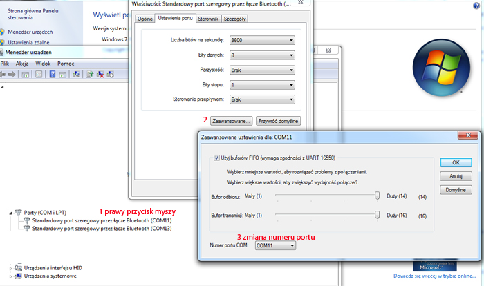

1). Sprawdź czy masz ten sam port ewentualnie spróbuj zmienić numer portu i z nowym numerem wgrać Lifa. Jak zmienić numer portu USB masz pokazane poniżej: 2).Masz ustawione dobry model karty mega 2560- może masz mega 1280- sprawdź. 3). W arduino ide tylko w tym miejsu się ustawia numer portu- ma się on zgadzać z numerem portu z USB z menedzera urządzeń- patrz punkt pierwszy.
