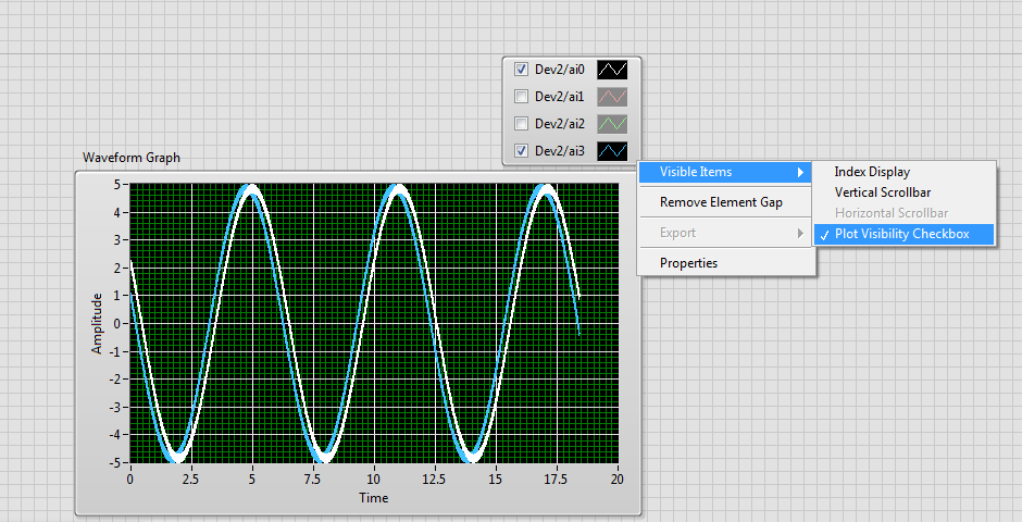

PiDi
Posty: 641
Lokalizacja: Katowice
Re: Wybór wyświetlanych wykresów.
Post autor: PiDi »
Jeśli tych danych nie ma jakiś kosmicznych ilości (i tak zakładasz, że można wyświetlić wszystkie kanały naraz), to wystarczy je wszystkie hurtem wrzucić na wykres i skorzystać z legendy wykresu. Prawy klik na niej i wybierz "Plot Visibility Checkbox".
Odczyt.vi
(15.74 KiB) Pobrany 518 razy
ObrazekObrazekObrazekObrazek
