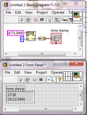

Coś mi nie wychodzi konwersja z liczby HEX na datę i czas :(
z liczy HEX 47713008 powinno wyjść : 16:30 25/12/2007
a mi wychodzi tak jak w załączniku :(
Czy ktoś może wie jaki błąd popełniam?

takiego hex'a zwraca mi urządzenie.
Jak na stronie http://www.onlineconversion.com/unix_time.htm
wpiszę przekonwertowaną datę z hex 47713008 na dec 1198600200 otrzymuję poprawną datę.
Co w Labview robię nie tak, że otrzymuję inną ?

Z tego co widze to jest to czas UNIX liczony od 1970 roku jeśli dodasz do tego czasu 01.01.1970 to działa poprawnie.
Zobacz w załączniku.

Super, wielkie dzięki.
