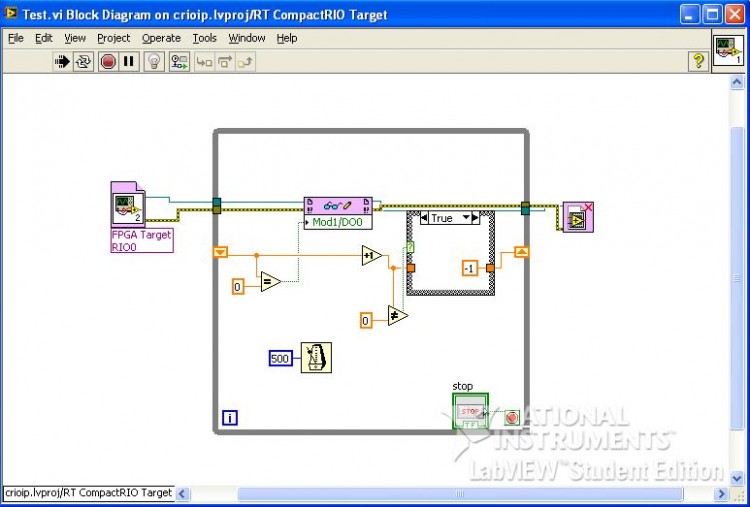

W ramach pracy inżynierskiej pracuję ze sterownikiem cRIO 9004. Posiada on 4 moduły (cyfrowe wejścia i wyjścia oraz analogowe wejścia i wyjścia).
Napisałem prosty program wykonywujący się w pamięci sterownika, który co 0,5 sekundy załącza i wyłącza cyfrowe wyjście.
W tym miejscu pojawia się problem. Gdy program jest uruchomiony na laptopie, wtedy sterownik realizuje zadanie bez problemu. Jednak gdy zamknę wykonywanie programu na laptopie, wtedy sterownik zaprzestaje realizację programu. Po zresetowaniu kontrolera i ponownej próbie odpalenia programu na laptopie wyskakuje błąd:
"Errors were detected in the target log when connecting to the target:
LabVIEW: VI is not loadable.
In a built application, this error might occur because the VI being loaded was last compiled for a different OS, in which case you must save the VI on the current platform. This error also might occur if the VI is a polymor"
W załączniku przesyłam screen projektu oraz programu.
Proszę o pomoc.

Ustaw skompilowaną aplikację jako Startup (prawym przyciskiem myszy na "My Real-Time Application" i tam powinno być coś takiego). Po restarcie cRIO nie wie, ze ma uruchomić właśnie tą aplikację.

Dziękuję za szybką odpowiedź.
W skompilowanej aplikacji mam już zaznaczone "Run as startup", mimo to program nie działa.
Przypomnę jeszcze, że tej chwili warunkiem działania programu jest jego jednoczesne uruchomieniu na laptopie. Gdy zamknę program na laptopie (bez restartu sterownika) wtedy sterownik też nie odpowiada. Po jego restarcie wyskakuje błąd jaki przedstawiłem wyżej.
Przez weekend nie mam dostępu do sterownika, więc ponowną pracę na nim rozpocznę w poniedziałek.
Z góry dziękuję za pomoc.

Zbyt dawno robiłem coś na jakimkolwiek RIO, żeby wiedzieć dokładniej w czym może być problem.
Popraw jeszcze kod, bo na zwykłe miganie diodą to to okropnie skomplikowałeś.

W załączniku zamieszczam projekt wraz z programem.
Kod rzeczywiście jest skomplikowany, ale planuję wykonywać na sterowniku trochę bardziej skomplikowane programy, więc z tym powinien poradzić sobie bez problemu. Nie zawiera on błędów i jest poprawnie wykonywany, gdy jest odpalany na laptopie(host'cie).
Im dłużej zastanawiam się nad tym, tym bardziej dochodzę do wniosku, że coś nie tak musi być ze sterownikiem. W poniedziałek zadzwonię do wsparcia technicznego National Instruments. Mimo to proszę o dalszą pomoc, ponieważ jeśli chodzi o programowanie w labview i sterowników crio jestem raczkujący w tym temacie.
