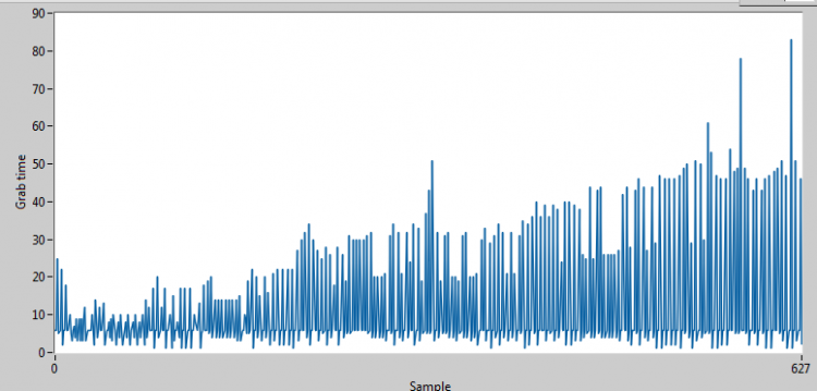

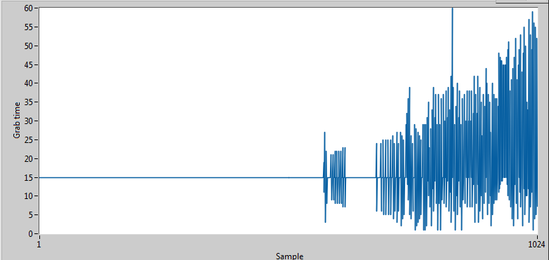

Próbuję zrobić prosty program do akwizycji obrazu z kamery. Wykorzystuje framegrabber i wrapper dla LabView dostarczony przez jego producenta.
1. W pierwszej wersji programu (w Załączniku minimal_camera_code.vi) czas pobierania ramki z kamery jest bardzo wysoki i nie jest stały (kamera ustawiona jest na constant frame rate = 5ms, w sofcie producenta akwizycja odbywa się z prędkością 200fps)
Po dodaniu opóźnienia (rys. 2b) sytuacja poprawia się ale w pewnym momencie czas pobierania również przestaje być stały.
2. W drugiej wersji (w Załączniku minimal_camera_code2.vi) czas pobierania jest stały i wynosi dokładnie 1 ms po dodaniu "Wait until next multiple ms" = 25 ms (dodanie mniejszego powoduje to samo co w punkcie 1).
Rozumiem że problemy te spowodowane są ciągłym mieleniem pętli - spotkałem się już z tym problemem przy interfejsach użytkownika. Wynika to też z mojego niepełnego zrozumienia jak dokładnie wykonywany jest ten kod w LabView.
Proszę o jakąś propozycję rozwiązania, tak aby ramki były zbierane z kamerki w równych odstępach czasowych.

@PiDi : czas wykonywania IMAQ Array to Image jest przecież mierzony niezależnie, nie widzę tu żadnego powiązania i możliwości wpływu.

Jeżeli mierzę czas wykonania IMAQ'owych rzeczy oddzielnie i odpalane jest to w sekwencji to chyba te czasy są tam prawidłowe?
Nie wiem tak dokładnie co się dzieje w LabVIEW, jak zarządza pamięcią, wykonaniem programu, event loopem.
Oprogramowanie producenta korzysta z tego samego sterownika, tej samej dll-ki i wyrabia. Taka była odpowiedź producenta, nie pytałem głębiej ale wydaje mi się że LabVIEW jest dosyć ciężkim środowiskiem, sam runtime może zabierać sporo zasobów i na nie real timowym systemie operacyjnym jakim jest Windows, jestem w stanie uwierzyć że jest to jednak związane z LabVIEW.

Ok, sprawdziłem to dziś bez żadnych IMAQowych rzeczy, w pętli zostało tylko grabowanie z kamerki, ciągle bez zmian. Średnio wychodzi dosyć wysoki framerate, ale tak jak było widać na wykresach ramki nie są zbierane w równych odstępach czasowych.
Próbowałem jeszcze struktur czasowych, niestety nic to nie pomogło.
Cóż pozostaje mi chyba jednak powrót na niższy level ;)
