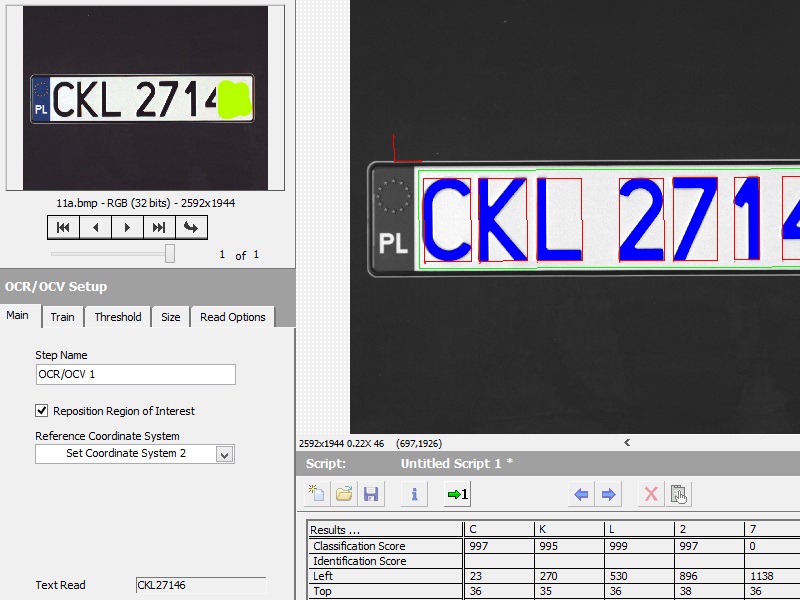

Najprościej, odpalasz Vision Assistant'a i robisz jak na rysunkach poniżej:
Z Assistanta generujesz kod do Labview (Tools/ Create Labview VI...) i widzisz jak to jest zrobione.
Na górnym rysunku (na dole) widzisz Set Coordinate System 2, a na drugim w OCR wybierasz go w Setup/Main

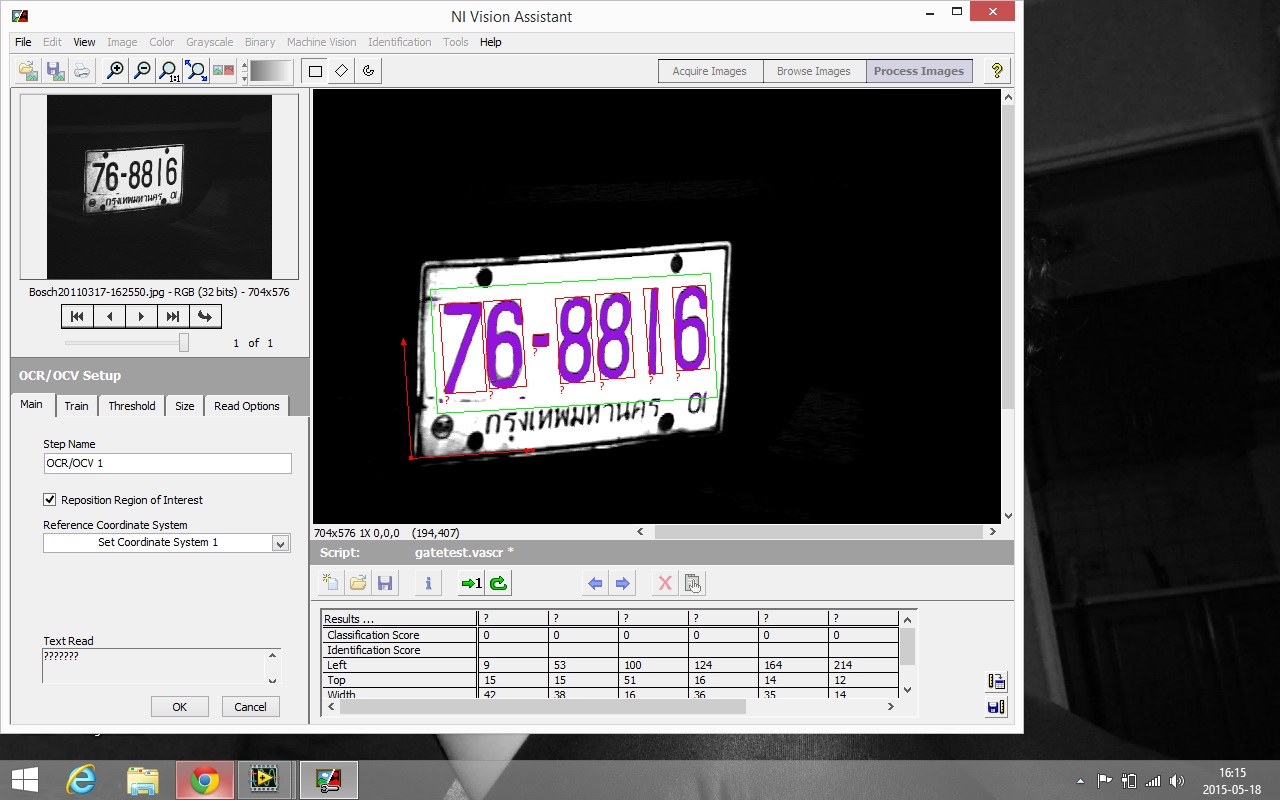

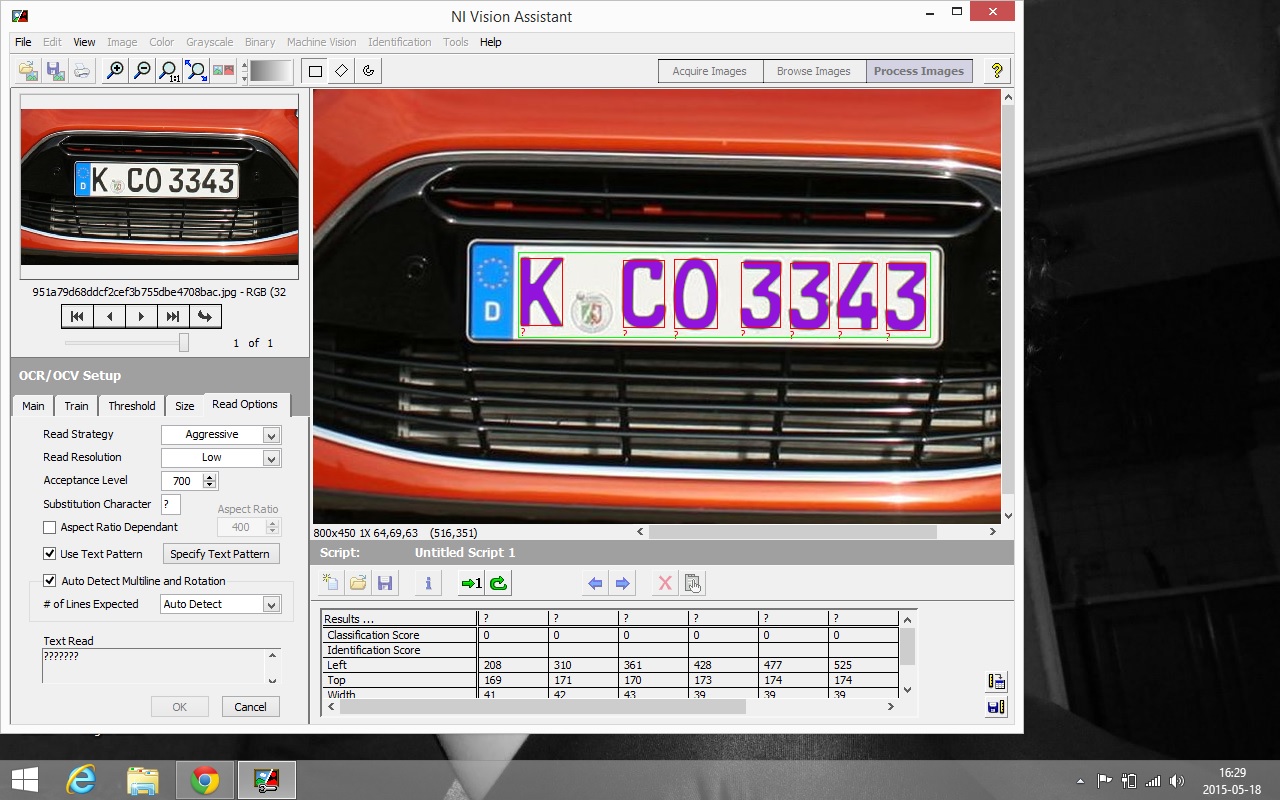

Witam,
Dołączam się do tematu mam taki dziwny problem ściągnąłem z forum skrypt z Vision Assistant do odczytywania numerów tablic. I zawsze pokazuje mi znaki zapytania. Nawet jak wezmę w Vision samo OCR zaznaczę na zdjęciu tablicę odnajdzie litery ale w wyniku w miejscu Text read pokazuje mi znaki zapytania proszę o pomoc. Zdjęcie w załączniku.
Pozdrawiam
