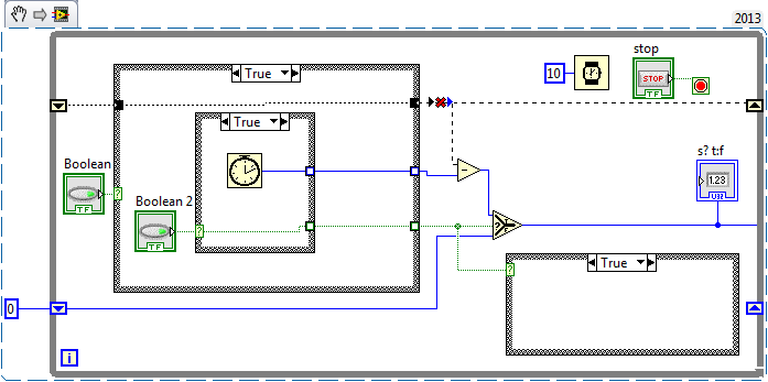

Wystarczy do tego Ci zwykły timer. Zobacz załącznik (jest to Snipped, czyli możesz przeciągnąć obrazek na swój Block Diagram i wstawi Ci się jako elementy labVIEW). Oczywiście można zrobic to inaczej, jest to tylko propozycja.
Osobiście zarówno rejestrację, jak i mierzenie czasu zrobiłbym w osobnych pętlach i je ze sobą skomunikował, ale jeśli to Ci działa jak chcesz, to Twoja wola;) W razie pytań jestem do dyspozycji

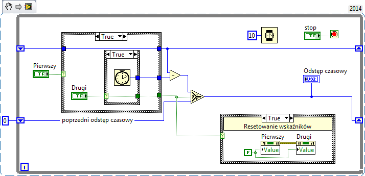

Na szybko - zrób tak jak pokazałem Ci w przykładzie, tylko do kontrolek "pierwszy" oraz "drugi" daj swoje wskaźniki wykrycia ruchu. a pętla while to niech będzie ta Twoja główna pętla
Re: Pomiar czasu przemieszczenia za pomocą kamer USB.
Snippet z załącznika który wrzuciłeś daje się przenieść na Block Diagram ale nie mogę nic z nim zrobić. Nie daje się do niego nic podłączyć ani edytować.
Jest tak jakby obrazkiem na Block Diagram a nie poszczególnymi elementami programu. Nigdy wcześniej nie miałem ze Snippetem do czynienia.
Chciałem wiec zrobić ten timer sam i napotkałem następujące trudności:
1. Jak dodać elementy/co to są za elementy w Case Structure Resetowanie wskaźników ?
2. Nie mogę podłączyć jednej z lini.
3. Czy używasz wskaźników w trybie Bolonowskim ?
4. W miejscach przejścia lini przez Case Structure widoczne są inne symbole niż u Ciebie. U ciebie kwadraciki są zamalowane, a u mnie nie.
Co to oznacza? Nie wiem jak to zmienić.
to wrzucam vi:)
1. Jest to tzw Propety node, ale możesz zastąpić je zmienną lokalną (local variable)
2. Patrz załącznik
3. Tak, zasymulowałem je zwykłym przełącznikiem
4. Czy nie chodzi Ci o pętlę while przypadkiem? Jeśli tak, to jest shift register (rejestr przesuwny), który przetrzymuje wartość z poprzedniego obiegu. Dodajesz je klikając PPM na obwódkę pętli i wybierając z menu podręcznego.
2. Patrz załącznik
