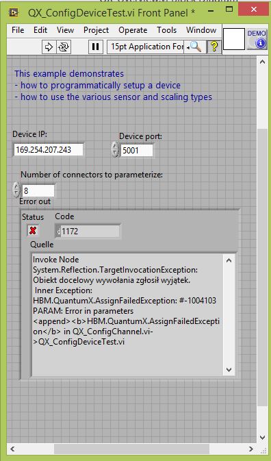

Witam wszystkich,
moim celem jest stworzenie układu pomiarowego w oparciu o HBM QuantumX 1615B, oprogramowane w LabVIEW. Wykorzystuję do tego znalezione biblioteki w wersji 1.5.1.80. O ile połączenie się z urządzeniem oraz przechwytywanie sygnału nie sprawia problemu to konfiguracja kanałów pod kątem wykorzystywanych czujników już tak. Pojawiają się załączone błędy. Biblioteki wykorzystują referencje w .NET. Czy ktoś ma doświadczenie związane z tym zagadnieniem i byłby w stanie podpowiedzieć mi, w czym rzecz i gdzie szukać przyczyny?
Czy ewentualna aktualizacja firmware'u Quantuma mogłaby pomóc?
Pozdrawiam,
Arek

problem w przypadku wykorzystania załączonego do bibliotek przykładu

Zacznij od sprawdzenie lokalnej wersji .NET Framework. Sprawdź wymagania drivera i porównaj z posiadanym.
Spróbuj napisać prostą apkę pod .NET (C#, PowerShell) i wykonaj te same polecenia. Zweryfikujesz czy biblioteka działa poprawnie i jest to wina wywołania dll'ki z LV.
Potem wystarczy naprawić wykryte nieprawidłowości :)
