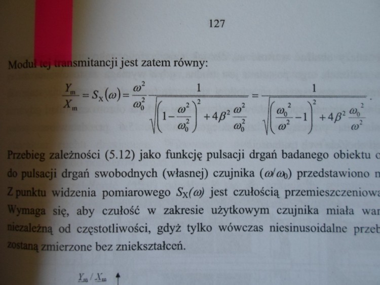

Mam do zrobienia program, którego całym zadaniem jest wyświetlanie wykresu na podstawie równania. Równanie wygląda tak:

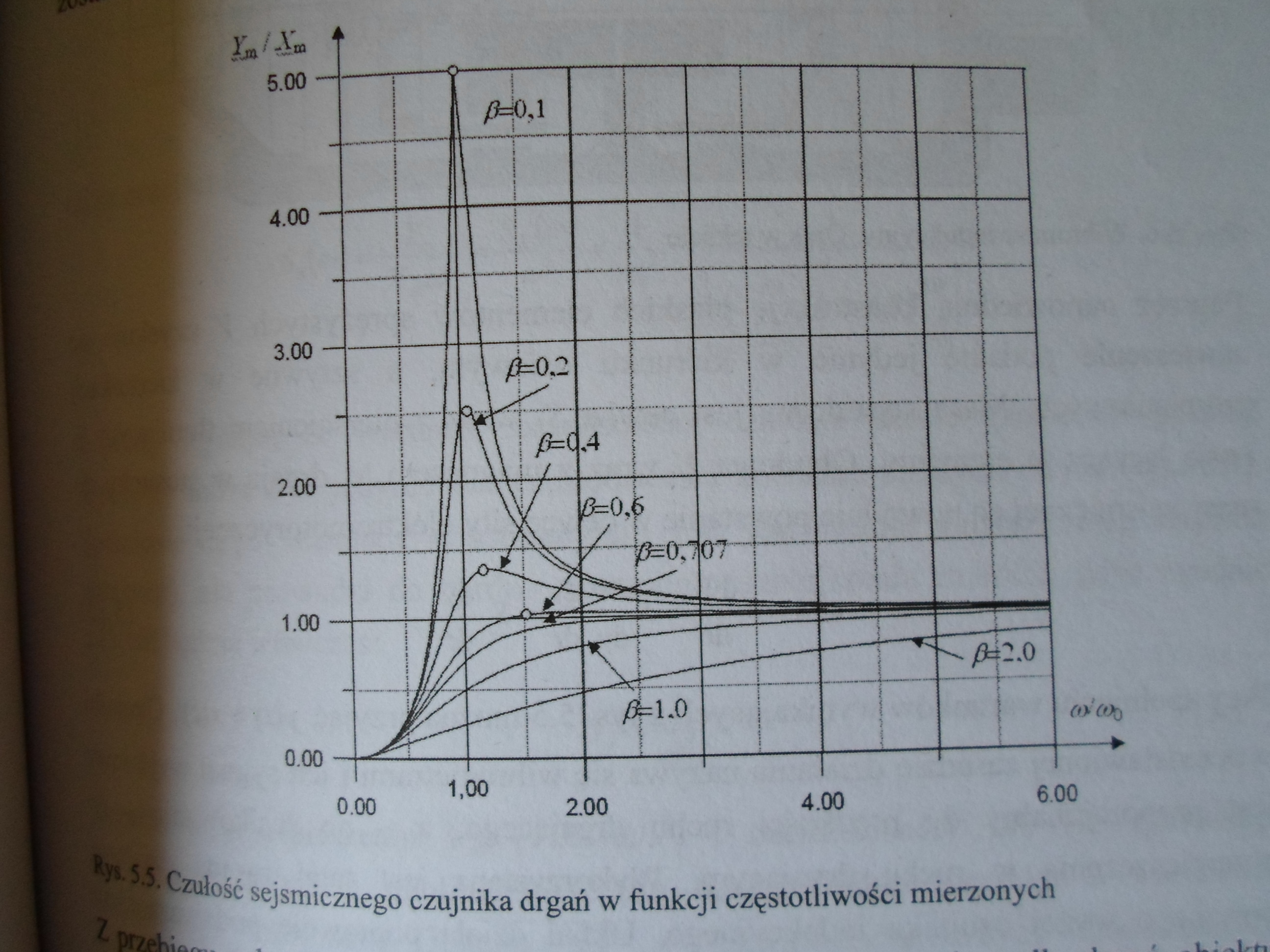

Chce mieć wykres, który będzie się zmieniał w zależności od różnych wartości bety. Wykres w książce wygląda tak:

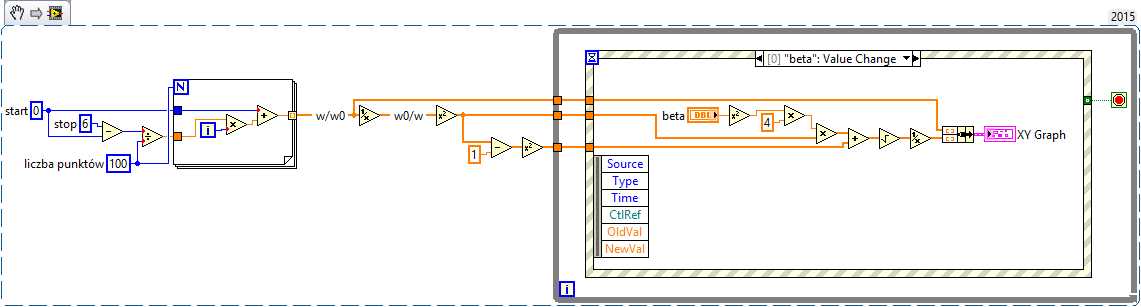

Myślałam, że po prostu wrzucę takie równanie jakie mam i pozostawię wybór wartości jednej zmiennej użytkownikowi :) Próbowałam go robić na dwa sposoby. Najpierw za pomocą równania zrobionego po prostu za pomocą operacji matematycznych. Niestety nie działa- nic nie pokazuje się na wykresie, polecono mi uzależnić od czegoś i, tylko nie wiem od czego.
Program pierwszy wygląda tak:

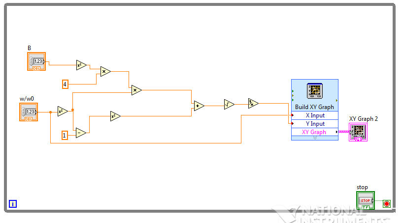

Następnie drugi program jest z wykorzystaniem bloczka, do którego mam wpisać równanie, tutaj i jest wykorzystane jako w/w0, wykres jest, jednak nie taki jakiego potrzebuję- nie zgadza mi się z tymi z książki.
Program drugi wygląda tak:

Generalnie musisz wygenerować jakiś zakres wartości dla osi X i Y. W tym momencie generujesz jedną liczbę dla zadanej wartości w/w0. Rozdziel w/w0 na stałą w0 i zmienną w. Całość (lub jedynie generacje zakresu) umieść w pętli for, gdzie rolę w będzie pełnić iterator pętli. Ewentualnie użyj bloczek ramp w przypadku, gdy interesujący jest konkretny zakres.

Zwróć uwagę na jednostki. W równaniu masz w0/w, a oś wykresu to w/w0.

w/w0 i w0/w to etykiety, żeby pokazać różnicę między tym, czego próbowałeś, a opisem z książki.
jeśli udało Ci się zaimportować snippeta (zapisz do pliku .png na dysk, a następnie przeciągnij go do okienka schematu) - to każda zmiana współczynnika beta powinna generować nowy wykres

micard wielkie dzięki! Zamiast kombinować zwróciłam dziś uwagę na to, że przecież w programie z bloczkiem formula mam ten sam błąd- wystarczyło dać 1/x przed wejściem X1 i wszystko działa :ymblushing: Niemal wyskoczyłam z wanny krzycząc eureka kiedy uświadomiłam sobie ten błąd :)) To zabawne jak jeden śmieszny błąd i brak czasu później potrafią sfrustrować człowieka...
