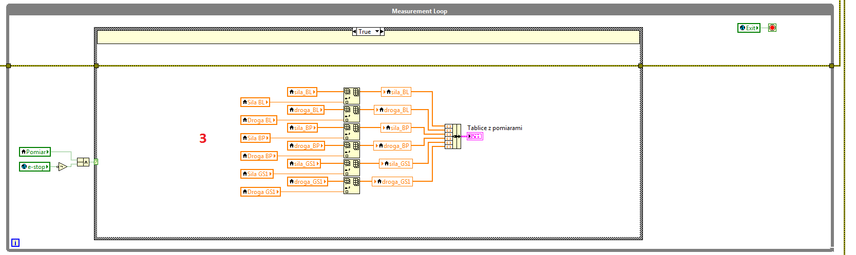

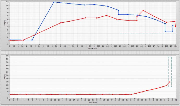

Witam,
Mam problem z odczytem pomiarów, który polega na tym, że podczas pomiaru odczytuje około 4000 próbek, z czego większość się powtarza i w rezultacie otrzymuje około 15-20 różnych próbek. Przykładowe wykresy przedstawiam w załączniku: Moje założenie było takie, aby aplikacja działała w następujący sposób:

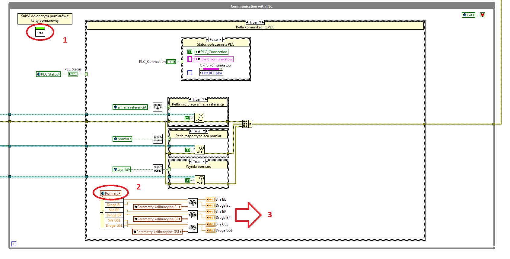

1. W SubVI (wywoływanym ciągle w pętli while programu głównego) odczytuję wszystkie wejścia karty pomiarowej oraz wystawiam wyjścia. Odczytane wartości zapisuję do zmiennych globalnych, które następnie wykorzystuje w programie głównym. 2. Odczytane próbki poddawane są prostym operacjom matematycznym w celu przeliczenia wartości napięcia na odpowiednie wielkości fizyczne. Nie są to żadne skomplikowane obliczenia, jedynie dodawanie, odejmowanie i dzielenie. 3. Przeliczone w ten sposób próbki w momencie uruchomienia pomiaru zapisywane są do tablic. Dodam jeszcze, że w ustawieniach DAQ Assistanta używam opcji 1 Sample (On demand). Wydawało mi się, że w takim przypadku przy każdym wykonaniu pętli odczytywana będzie nowa wartość próbki, jednak tak się nie dzieje. Nie wiem czy problem leży po stronie SubVI, w którym odczytuję próbki lub zmiennych globalnych, do których są zapisywane. Nie używam również żadnych timerów, które mogłyby powodować opóźnienia.
Może ma ktoś jakiś pomysł jak temu zaradzić? Za pomoc z góry dziękuję.
Pozdrawiam.
Pozdrawiam.

Najpierw napiszę jak co wydaje mi się, że rozumiem z działania Twojej aplikacji. Są dwie pętle, gdzie pierwsza uzyskuje próbki z DAQ i po przetworzeniu zapisuje je do wskaźników, natomiast druga pętla odczytuje wartości z tych wskaźników przez zmienne lokalne i zapisuje do tablic. Nie widzę sterowania czasem wykonywania się pętli, wobec czego jest bardzo prawdopodobne, że ta sama wartość jest wielokrotnie odczytywana ze zmiennych lokalnych, stąd powtórzenia. Wobec tego mam następujące porady:
1. Zawsze jest lepiej, jeśli akwizycja jest sterowana sprzętowo, więc zamiast On Demand lepiej jest ustawić Continuous i jakąś niską częstotliwość próbkowania. Jeśli jednak nie chcesz tego robić, to polecałbym przynajmniej sterować czasem wykonywania się pętli akwizycji przy pomocy Wait Until Next Multiple ms http://www.ni.com/white-paper/4120/en/
2. To co robisz można byłoby wykonywać w jednej pętli, wtedy miałbyś pewność, że każda poprana próbka będzi wykorzystana jeden raz. Niemniej architektura dwóch pętli (producent i konsument) jest jak najbardziej poprawna i zalecana, ale znacznie lepiej skomunikować je za pomocą kolejki (Queue) zamiast zmiennych lokalnych http://www.ni.com/white-paper/3023/en/
Pozdrawiam,
Sebastian
Sebastian

Zgadzam się z tym co mówisz, jednak problemem nie jest to, że próbki się powtarzają. Zdaję sobie sprawę, dlaczego tak się dzieje. Zastanawia mnie tylko to, że w czasie pomiaru, który trwa około 2-3s jestem w stanie zebrać tylko 15-20 różnych próbek.
W poprzednim poście przedstawiłem tylko fragment kodu, który dotyczy czytania i przetwarzania próbek. W pozostałej części programu oczywiście wykorzystuję kolejki, jednak w przypadku tych pętli nie zdawały one egzaminu.

W pierwszym poście przedstawiłem przykładowe przebiegi, gdzie można zauważyć, że punkty pomiarowe występują bardzo rzadko, przez co wykresy są bardzo "kanciaste". Chciałbym, aby występowały one częściej, żeby wygładzić wykresy oraz co ważniejsze, aby pomiar był dokładniejszy.
Źródłem sygnałów są czujniki siły i drogi.

Natomiast wykresy są "kanciaste", ponieważ częstotliwość próbkowania jest mała w stosunku do dynamiki sygnału. Jako że stosujesz odczyt On Demand częstotliwość próbkowania jest mała, bo podyktowana pętlą, w której następuje odczyt. Według moich pomiarów to ok. 43 ms, czyli ok. 23 próbki na sekundę, nie wpominając już, że pętla nie gwarantuje równomiernego próbkowania. Rozwiązaniem będzie próbkowanie sprzętowe, czyli Continuous Samples, konfiguracja częstotliwości próbkowania i odczyt wielu próbek jednocześnie. Będzie to również jednak wymaga zmiany architektury.

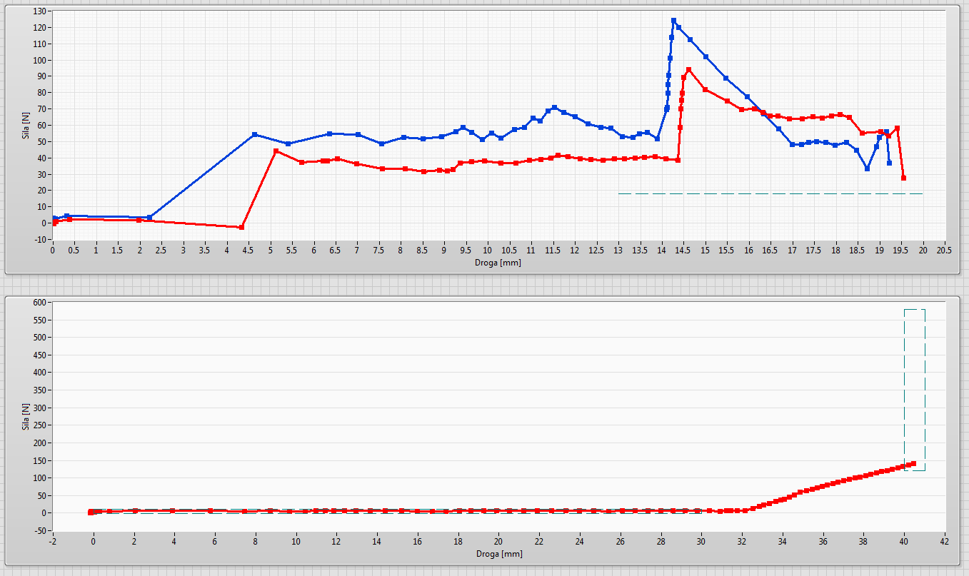

Jakiś czas temu próbowałem wykonywać pomiary wykorzystując Coninuous Samples, jednak napotykałem pewne problemy. Dzisiaj jeszcze raz spróbowałem i po ustawieniu odpowiedniej częstotliwości próbkowania udało się te problemy ominąć. W tej chwili wykresy wyglądają o wiele lepiej:
