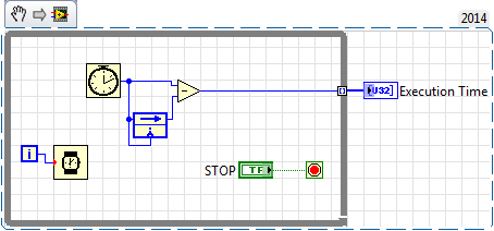

Post autor: TMa »
Jedno z prostszych rozwiązań:

A w jaki sposób właściwie interpretować wyświetlane wartości?
Muszę wziąć najwyższą i takie opóźnienie ustawić?

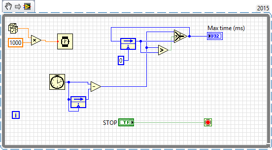

Post autor: PiDi »
To szybki wyświetlacz maksymalnego czasu:
ObrazekObrazekObrazekObrazek
