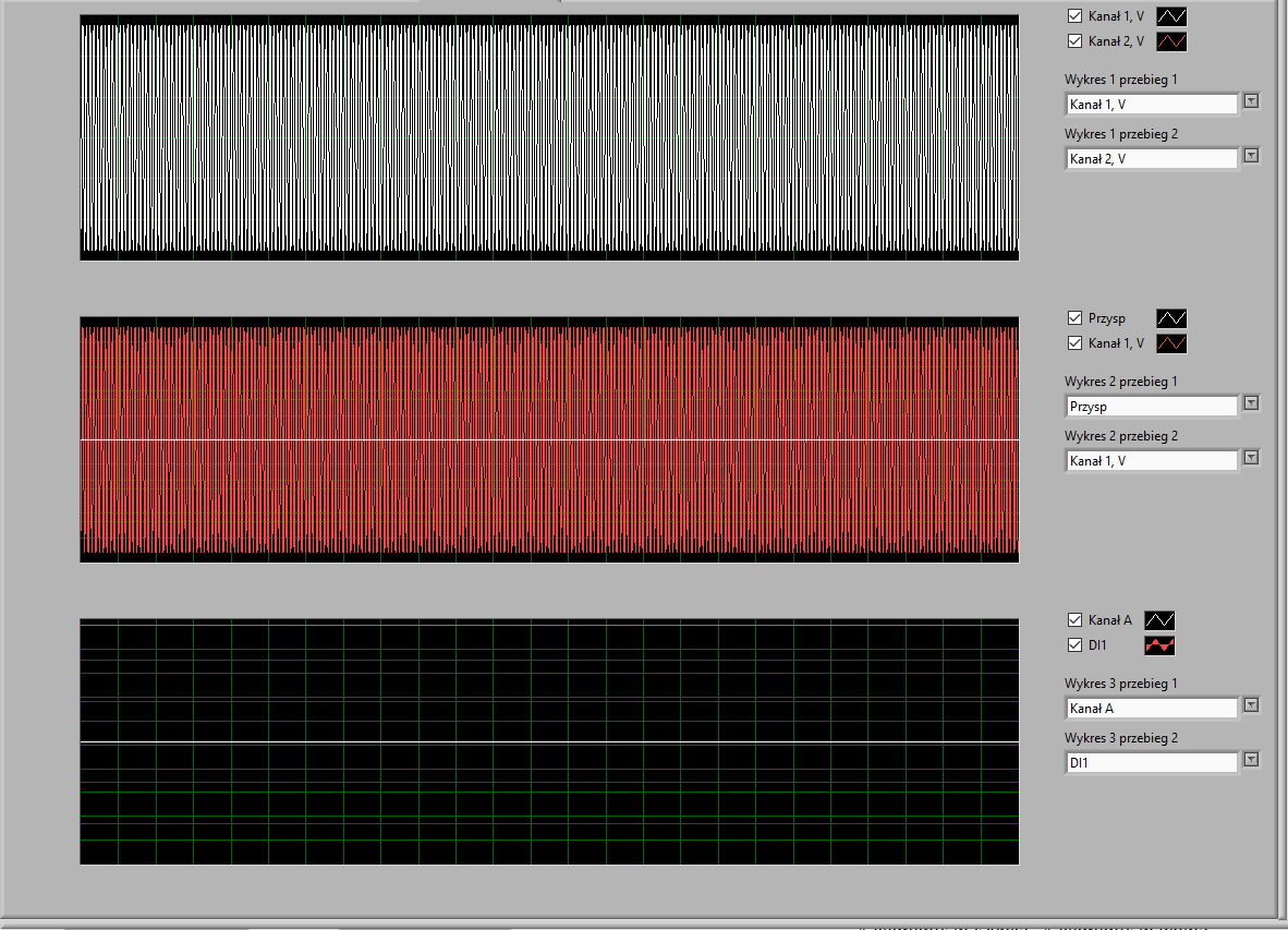

Mam następujący problem:
w jednej zakładce na panelu mam 3 wykresy (jeden pod drugim)
na każdym z nich wyświetlane są po 2 przebiegi z puli 12 (wybiera użytkownik)
oś X jest wspólna i jest wyświetlana tylko w najniższym wykresie.
Rozmiary wszystkich wykresów muszą być takie same i muszą być odniesione
do rozmiaru ramki, w której znajdują się (program będzie uruchamiany na różnych komputerach).
W zależności od typu wybranych przebiegów muszą wyświetlać się 1 lub 2 skale Y (jedna po prawej druga po lewej).
W przypadku wybrania przebiegów z serii DI skala ma być ukryta, przy pozostałych ma być widoczna.
Generalnie wszystko działało, tyle że ramka waveform grapha (ustawiona jako niewidzialna) zaczęła zmniejszać się
w sposób niekontrolowany.
Przez to tylko część osi X jest wyświetlana i tylko jedna oś Y - ta po lewej stronie jest widoczna.
Pytanie czemu zmienia się rozmiar tej ramki? Podejrzewam, że ma to związek z pojawianiem się i ukrywaniem skal osi Y
i jak ją ustawić na sztywno?
Właściwość Bound dla Waveforma jest typu Read only,
można zmieniać właściwości Plot bounds oraz Plot area size.
Pozdrawiam
Zuk

tak chciałbym, żeby to wyglądało
tak to wygląda po włączeniu widoczności ramek
tak to wygląda (tutaj już ramki "zniknęły")
