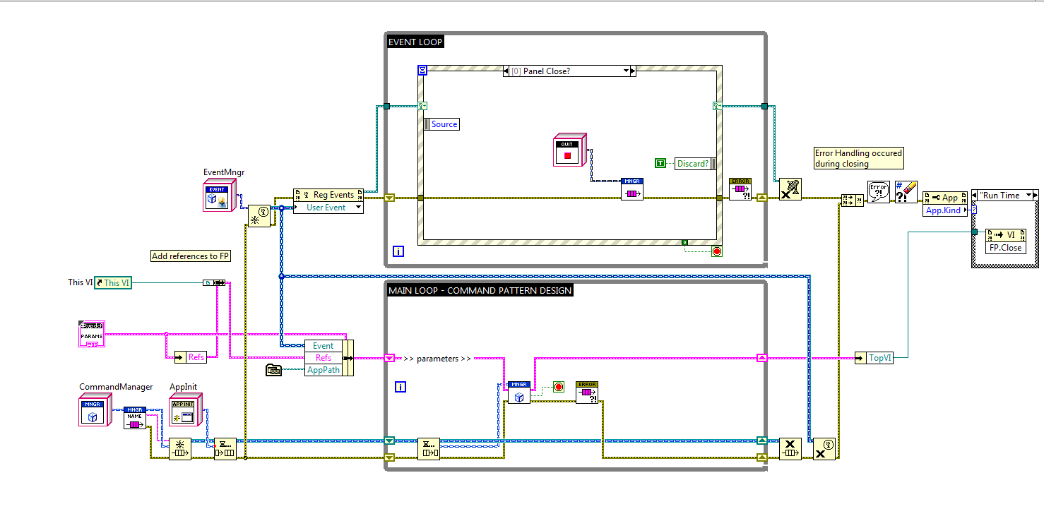

Ja osobiście preferuję Enum, bo trudniej jest popełnić błąd.
Przy stringu jest elastyczność, ale każda literówka może zaboleć (choć jak sobie literówki obsłużysz w odpowiednim case to w sumie nie będzie tak źle).
W każdym razie ja nie korzystam z żadnej z powyższych metod.
Chyba, że robię jakiś super mały programik w "5 minut".
W swoich programach korzystam z wzorca projektowego "Command Pattern" (do poczytania w sieci).
W skrócie - tworzysz klasę "Command", po której dziedziczą Ci konkretne "zadania".
Czyli zamiast klastra z enumem/stringiem + variant masz obiekt konkretnej klasy. Jeśli chcesz, to w załączniku masz mój template.
Nie jest idealny, bo nie mam czasu go dopracować ale do zrozumienia idei Command Pattern się w pełni nadaje.
W moim przykładzie mam dwa "wzorce". Jeden do obsługi komend w maszynie stanów (CommandManager) a drugi do obsługi zdarzeń użytkownika (EventMngr).
W tym szablonie zaimplementowanych jest od razu kilka funkcji:
AppInit - wszystko co ma się wydarzyć przed uruchomieniem FP
ReadConfig - odczyt pliku *.xml z ustawieniami
Save Config - zapis ustawień do pliku *.xml
RefreshFP - metoda do odświeżania elementów na panelu (wyłącza odświeżanie FP, zmienia wartości kontrolek, włącza odświeżanie FP)
ErrorHandler - obsługa błędu
Quit - zamknięcie programu.
Część z nich to tylko szablony, do wypełnienia w zależności od funkcjonalności.
Nowe komendy dodajesz poprzez stworzenie klasy, która będzie dziedziczyć po klasie CommandManager.
Korzystając z tego rozwiązania masz największy "narzut" na przygotowanie, ale jak już masz taki template to można zdecydowanie przyspieszyć prace.
Ja w tym momencie staram się przyzwyczaić do Actor Framework, ale póki to mi się nie uda korzystam z mojego szablonu.
Pobaw się i daj znać czy się spodobało.
Jak coś to pisz.
