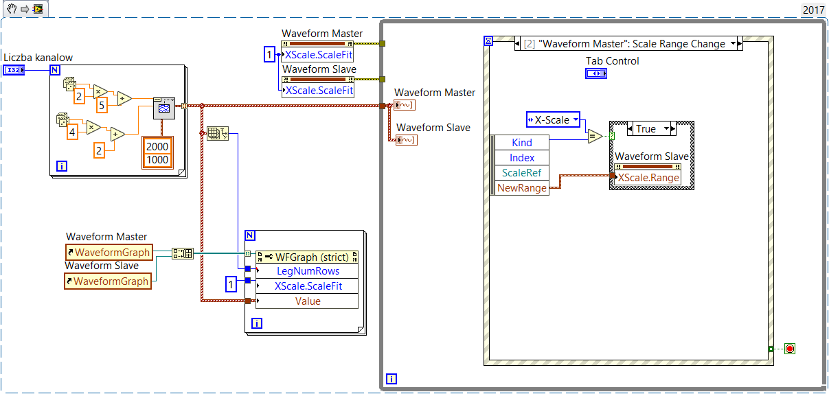

Re: Problem z działaniem skalowania przebiegu na wykresie przy uruchamianiu aplikacji
Ja bym przed uruchomieniem głównego wątku, ustawiał property XScale.ScaleFit dla obu wykresów (wartość 1 lub 2) - wtedy oś x przeskaluje się do danych. Później możesz wyłączyć, czyli wpisać 0.
Dziwne, sprawdziłem u siebie i działa - zerknij na załączonego VI'a.
