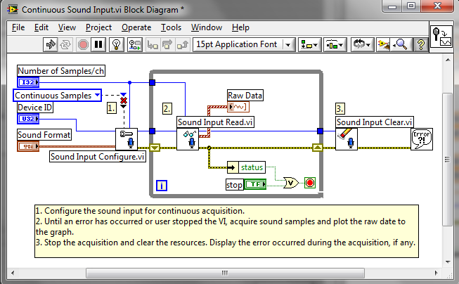

Problemem u mnie ciągle jest przepełnienie buforu odczytu. Żeby zrobić test musze zmniejszyc sample/s do 11025 i mogę testować tylko ok. 3-4 sekundy.
Kliknij prawym na Sound Input Read -> Help -> Examples -> Continuous Sound Input VI - ten przykład powinien Ci pomóc.

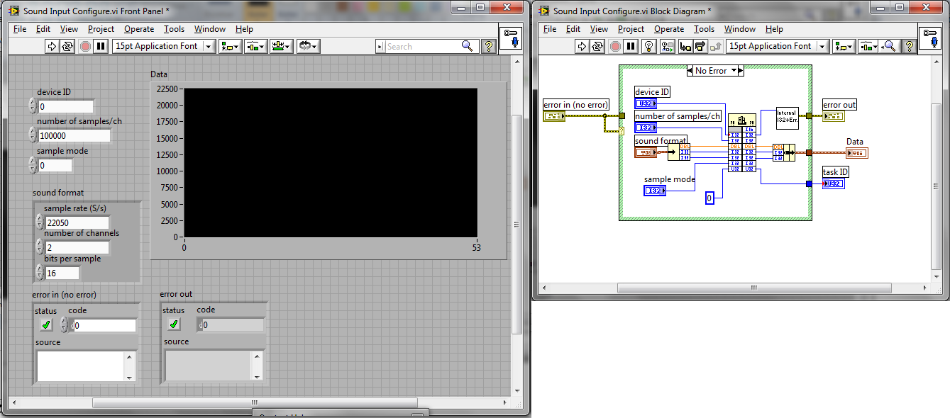

są tylko stałe liczbowe
Dziwna sprawa...
Możesz zamieścić screenshota z panelem Sound Input Configure.vi? Poniżej obrazek, jak to powinno wyglądać.

Tak jakby ktoś w tym grzebał... po co komu ten wykres? I jedna kontrolka (task id) jest schowana pod tym wykresem, dopiero zauważyłem.

Nie tak to powinno wyglądać - ktoś najwyraźniej coś tu popsuł.
Pomimo tego, wszystko powinno Ci teraz działać, jak trzeba (Continuous Samples rzeczywiście ma wartość 1).
