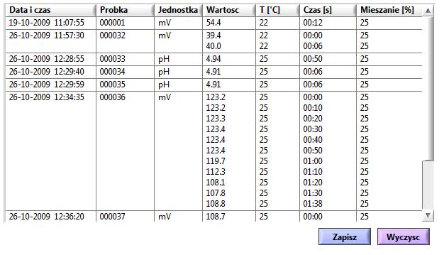

Chciałbym zapisać tabelę z Multicolumn listbox do pliku (najlepiej oczywiście Excelowego). Problem w tym, że mam multi-line's w niektórych wierszach. Wygląda to mniej więcej tak jak w załączniku.

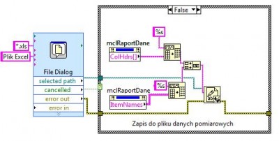

Używam funkcji Array to Spreadsheet String, ale nie daje to oczekiwanego rezultatu (w wypadku miejsc w którym pojawiają się wielokrotne pomiary zaczyna się "sieczka").
Do tego linie w wierszach oddzielone są znakami LF (a nie CR) i mimo tego nie daje to odpowiedniego wyniku.
Oczywiście dla wierszy, w których linie są pojedyncze funkcja działa tak jak trzeba. Mógłbym napisać oczywiście własną funkcję, która mi to odpowiednio wsadzi do pliku, ale szkoda mi czasu, jeśli jest jakieś prostsze rozwiązanie.

Tak na szybko, to w tablicy wyjściowej z węzła Item Names spróbuj zamienić za pomocą Search and Replace String (i podwójnej pętli for) znaki nowej linii na jakiś egzotyczny string typu #$%ENDL#$%. Po odczycie z pliku robisz oczywiście operację odwrotną i powinno działać.
Re: Zapis tabeli do pliku
Kombinowałem z takim działaniem o jakim pisałeś. Niestety nie dało to rezultatu.
Zrobiłem tak, że jeśli pojawiało się multi-line to dodawałem nowy wiersz do tabeli i tam wstawiałem wartość. I wtedy już oczywiście zadziałało.
