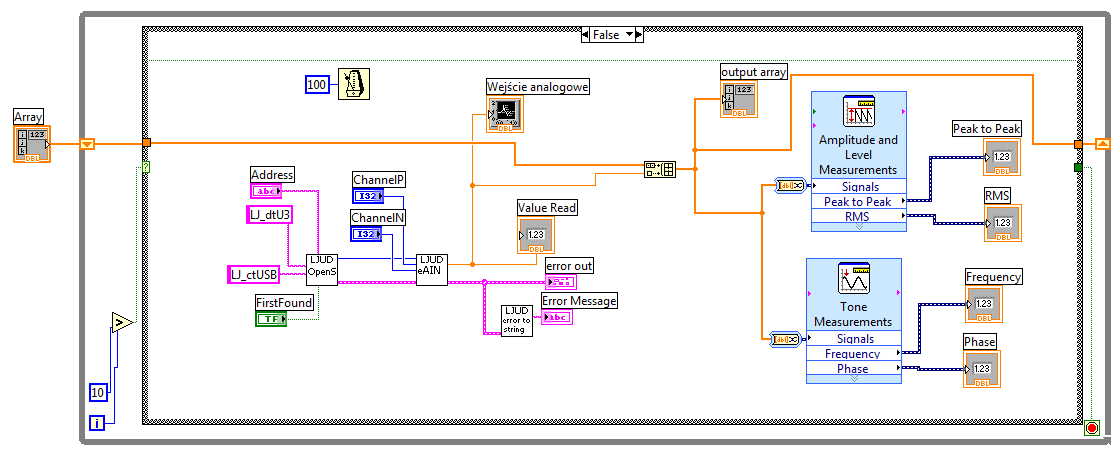

Tylko jak te dane gromadzić w rejestrze, żeby to działało? Jak zrobiłem to jak w załączniku to działała tylko pętla rejestru, a reszta wieszała się (była podawana jednakowa dana w każdym kroku, niezależnie od wszystkiego). Zmiana ilości danych w sterowniku samej karty to jak dla mnie trochę za głęboka ingerencja.
Nie wiem, czy lepsza nie byłaby tablica ok 40 el i w niej dane były by dodawane (nowa dana na końcu najstarsza dana usuwana, a reszta przesuwana w każdym kroku), więc wynik byłby liczony z ostatnich pobranych tych 40 próbek. Tylko nie wiem jak to zrobić, pomoc mile widziana.

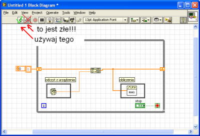

Skoro mówisz, że wszystko pięknie działało wcześniej, to znaczy, że korzystasz z Continous Run co jest złym nawykiem i proponuję się go pozbyć jak najszybciej.
Zamknij całość w pętli While i będzie działać. Dane gromadzić będziesz w tablicy tak jak ja rys.

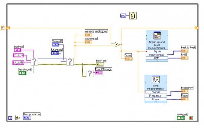

Spróbuj tak,
Nie wiem tylko czemu dodajesz wyniki pomiarów, chcąc obliczyć np średnią radziłabym np budować tabelę 10 elementową i z tego liczyć średnią, potem kolejnych 10 próbek, gdzie pierwszą byłaby średnia z poprzednich. Mam nadzieję, że to logiczne

No właśnie wyżej pisałem, że ta tabela byłaby chyba najlepszym pomysłem, ale nie mogę tego zaimplementować, żeby działało tak jak należy.
Zrobiłem jak kolega wyżej proponował, ale w takim rowiązaniu sumuje wynik, a nie uśrednia go. Zresztą gdyby udało się wpakować wynik w tabelę i podawać na te bloczki funkcyjne ciąg próbek to przy okazji mógłbym liczyć częstotliwość, a to by mi się przydało.

hmm... nie mam LV 7.1 więc nie zapiszę Ci tego... chyba że jakoś sobie otworzysz to.
Spróbuj sobie to zbudować, uruchomić i zrozumieć jak działa. Powinno Ci to pomóc w Twoim problemie.

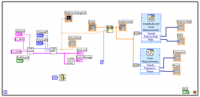

Działa uff, dzięki tylko jak to rozszerzyć, żeby czytało tylko określoną ilość próbek? Bo teraz pomiar jest z całego zmierzonego zakresu. Zrobiłem to tak jak w załączonym zdjęciu, ale nadal nie działa, żeby po zebraniu tutaj 10 próbek zaczynało cały proces od nowa. A już w ogóle idealnie by było, gdyby po dodaniu nast. próbki wszystkie inne były przesuwane w dół, a ostatnia kasowana. Jak to zrobić? No i jeszcze jeden drobiazg - jak zrobić w osi Y czas rzeczywisty?
