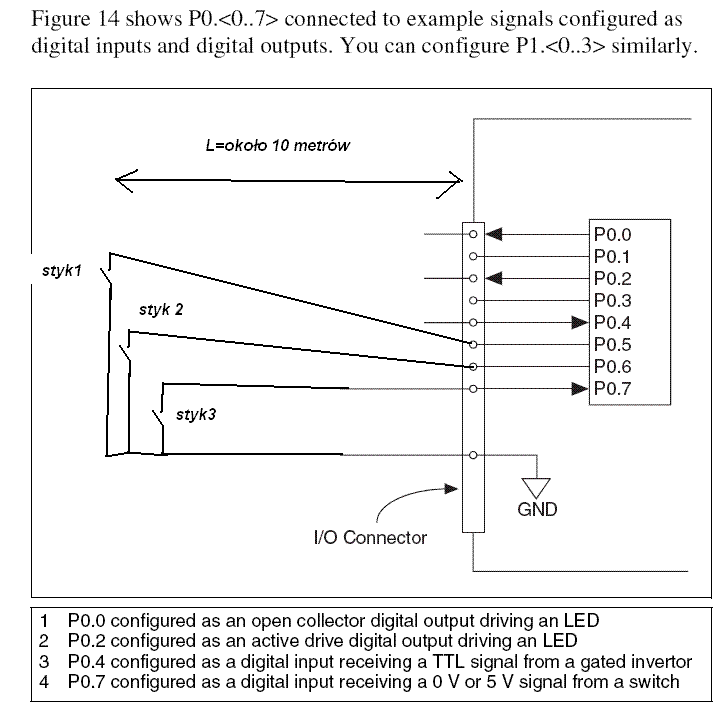

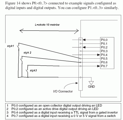

Re: karta pomiarowa LV7.1 + czujniki
Wielkie dzięki
. Nurtuje mnie jeszcze sprawa tych stykków
Czy jak zrealizuje to jak na załączniku to będzie ok? Odległość styków od karty pomiarowej to około 10 metrów a to źródło 5V z karty jest mało wydajne.
Pytanie jak szybko zmieniają się sygnały (z jaką częstotliwością). Jeżeli jest to kilka, kilkanaście zmian na sekundę to nie powinno być problemów.
Jeżeli są to duże częstotliwości to należy potraktować to jako linię długą i pomyśleć nad dopasowaniem jej obu końców.
Najlepiej sprawdzić w praktyce czy nie będzie zakłóceń. Zawsze można zastosować rezystor podciągający (też ok. 4,7Kohm) po stronie styków - powinno to zapewnić dopasowanie linii dla większych częstotliwości.
Dzięki za szybką reakcję właśnie siedzę nad tym:)
Styki monitorują wyłączniki silnikowe i jedno zabezpieczenie nadprądowe.W razie przeciążenia silnika lub zwarcia wywalać będzie zabezpieczenie a wraz z nim styk. Tak na dobrą sprawę częstotliwość działania niewielka bo do 1 (w najgorszym przypadku) załączenie na dzień:) Częstotliwość drugiego styku monitorującego elektrozawór zakładam do 10 razy na godzinę:)
Dla własnego spokoju i celem eliminacji zakłóceń podwiesiłbym linię przy stykach (przy silniku) wspomnianym rezystorem.
