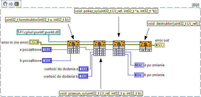

Re: DLL C++
Zgodnie z obietnicą podaje przykład, może się komuś przyda.
Załóżmy, że mamy do dyspozycji klasę punkt zdefiniowaną w pliku punkt.h
o takiej budowie:
oraz plik punkt.cpp :
Załóżmy, że chcemy skorzystać sobie z klas napisanych w C++ i utworzyć plik dll do wywoływania różnych funkcji danej klasy w LabVIEW. Jak wiadomo w LV można wywoływać jedynie DLL napisane w czystym C, zatem należy utworzyć opakowanie (wrapper), które "przetłumaczy" klasę w C++ na zwykłe wywołania funkcji w C. Dokładniej oznacza to, że musimy napisać jakiś kod w C, który LabVIEW zrozumie i pośrednio wywoła żądaną klasę w C ++.
Aby tego dokonać należy napisać specjalne opakowanie (wrapper). Jak wiadomo w C++ struktura jest klasą, zatem podczas deklarowania w nagłówku wrappera można napisać coś takiego:
powodując tym samym, że klasa będzie nieprzezroczysta dla naszego wrappera.
Następnie tworzymy funkcje, które będziemy chcieli sobie wywoływać w LabVIEW, a przed całością dajemy specyfikator extern "C" . Przykładowo nagłówek takiego wrappera może wyglądać tak:
Zaś same funkcje w pliku głównym:
Mając wykonany taki dll możemy zabrać się za wstawienie go do LabVIEW, przykład obrazu w załączniku.
Ogólnie polecam przeczytanie strony co wcześniej została podana i jeszcze tej:
http://forums.devx.com/showthread.php?t=170263
Tekst pisałem i tłumaczyłem na szybko więc może mieć trochę błędów.
W załączniku wrzucam przykład takiej biblioteki dll -> punkt.dll
nagłówek wrappera dll.h
plik wrappera dllmain.cpp
nagłówek klasy punkt.h
plik klasy punkt.cpp
oraz przykładowe vi, które korzysta z napisanego dlla -> punkt.vi

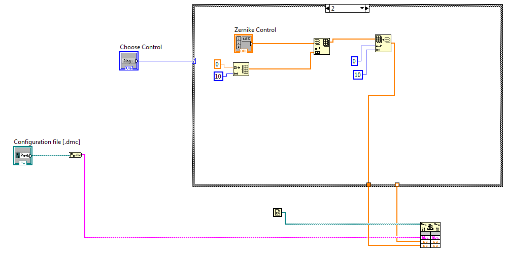

Re: DLL C++
Witam,
dziękuję za pomoc - działa DLL, ale mam problem z powiązaniem do Labview. Chodzi o to, że mam taki układ - prawdopodobnie można to jakoś zdesignować inaczej, żeby działało, ale nie mam pojęcia jak.
Chodzi o to, że przy danych case'ach nie chcę wywoływać niektórych funkcji DLL. Trzeba osobne DLL stworzyć, czy może wsadzić DLL do każdego case'a ? Nie da się pozostawić otwartego node'a.
D.
P.S. Po dodaniu default if unwired otrzymuję błąd nr 12 z DLL node'a
Possible reason(s):
LabVIEW: Some system capacity necessary for operation is not enabled.
D.
Possible reason(s):

Myślałem, że to pomoże, ale teraz każda DLL node daje ten sam błąd. Poza tym, jak usunąłem całą treść funkcji, to wyskakuje ten sam błąd. Więc to raczej nie wina kodu.
P.S Nie - nie kompilowałem DLL dla 64 bit.
Ostatnio zmieniony 17 sie 2011 21:26 przez Dziech, łącznie zmieniany 1 raz.

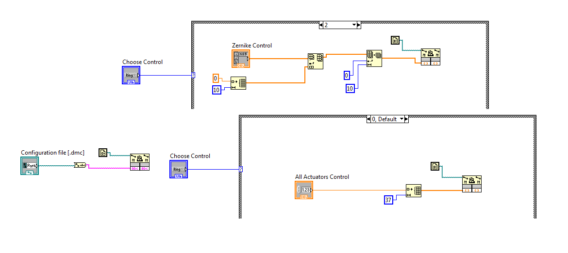

Re: DLL C++
ciężko tak powiedzieć na pierwszy rzut oka. Najlepiej jakbyś mógł wrzucić cały kod to się wtedy szybciej dojdzie, gdzie jest błąd.
Z pierwszych uwag, to na pewno jak przesyłasz tablicę o n elementach to zwyczajem w programowaniu c jest przesłanie rozmiaru tablicy. Bo za pewne jedziesz w dll jakimś forem.
(To są te same dll i tylko odwołujesz się w nich do innej funkcji? Czy tej samej?)
Ja obstawiam na 100 coś z dll-em, bo drugi załącznik wygląda okej.
Co do pierwszego to muszą być podpięte wszystkie wejścia. Nie wiem dokładnie co tam się dzieje wewnątrz dll-a, ale zawsze możesz podpiąć pustą tablicę jak nie będziesz korzystać, w kodzie c++ sobie sprawdzić czy pusta i wtedy nie robić, co tam byś chciał, albo zrobić jeszcze jakieś wejście typu boolean i w zależności od true czy false wywoływać inną funkcją, bądź jeszcze jakieś inne kombinacje. W każdym bądź razie, jeżeli w definicji funkcji jest, że trzeba podpiąć wszystkie, to muszą być:)
Ja bym na Twoim miejscu jednak zrobił to tak, że dla każdego case dałbym tego samego dlla, z tym, że dla każdego stanu wywoływał odpowiednią funkcję. No chyba, że są jakieś fajniejsze i mądrzejsze rozwiązania.
PS> Czyli używasz LV 32bitowe z 32 bitowymi dllkami?:)
Re: DLL C++
Dokładnie tak zrobiłem. Wywołuję w każdym dll node inne funkcje. Po prostu argumenty są tego samego typu i tak to wygląda. No ok - poza dwoma case'ami. W tych dwóch caseach używam tej samej funkcji, ale wciąż jest to inny dll node.oczekp pisze: Ja bym na Twoim miejscu jednak zrobił to tak, że dla każdego case dałbym tego samego dlla, z tym, że dla każdego stanu wywoływał odpowiednią funkcję. No chyba, że są jakieś fajniejsze i mądrzejsze rozwiązania.

DLL C++
Wydaje mi się, że to coś z ścieżkami... Jak usunąłem określanie ścieżki do DLL z Block Diagram, LV zaczął przeglądać dysk twardy w poszukiwaniu DLL. Dałem przeglądaj i wskazałem DLL. W konfiguracji node'a widniała dalej nazwa DLL. Po odpaleniu nie daje błędu. To o node z stringiem.
Natomiast node'y w caseach po zrobieniu tego samego, dają błąd :
Error 1097 occurred at Call Library Function Node in mirrorcontrol.vi
LabVIEW: An exception occurred within the external code called by a Call Library Function Node. The exception might have corrupted the LabVIEW memory. Save any work to a new location and restart LabVIEW.
Ostatnio zmieniony 18 sie 2011 20:14 przez Dziech, łącznie zmieniany 2 razy.
DLL C++
Wstawiłem
jako warunek wykonania każdej funkcji (orpócz oczywiście readDMC) i DLL działa. Pomijając fakt, że działa tylko jak określę ścieżkę w konfiguracji a nie przez nazwę i kontrolkę Current VI's path...
Czyli problem jest w tworzeniu obiektów ODev i CDev (wygląda na to, że są NULL nawet po utworzeniu). Co to może być ? : /
Kod: Zaznacz cały
if(deviceX)Czyli problem jest w tworzeniu obiektów ODev i CDev (wygląda na to, że są NULL nawet po utworzeniu). Co to może być ? : /

A spróbuj podając nie samą ścieżkę tylko ścieżkę z nazwą pliku dll, tak jak w załączniku.Pomijając fakt, że działa tylko jak określę ścieżkę w konfiguracji a nie przez nazwę i kontrolkę Current VI's path...
Zauważ, że current vi path daje nazwę ścieżki, w której jest vi plus na końcu nazwę vi, które tą funkcję wywołuje.
Co do obiektów ODev i Cdev to zerknę wieczorkiem, bo teraz nie bardzo mam na to czas.
A jak ręcznie podajesz podczas konfiguracji ścieżkę do dll i uruchomisz bez if(deviceX) to też się krzaczy?

Tak, też wylatuje błąd. Zaraz spróbuję porobić coś z tym co podałeś. Próbowałem debuggować z VS, ale daje błąd, nie pamiętam dokładnie, ale coś z uszkodzeniem stosu.
Zrobiłem jak napisałeś - wywala błąd
Ale tylko w DLL node z case. Przy odczycie pliku nie czepia się...
