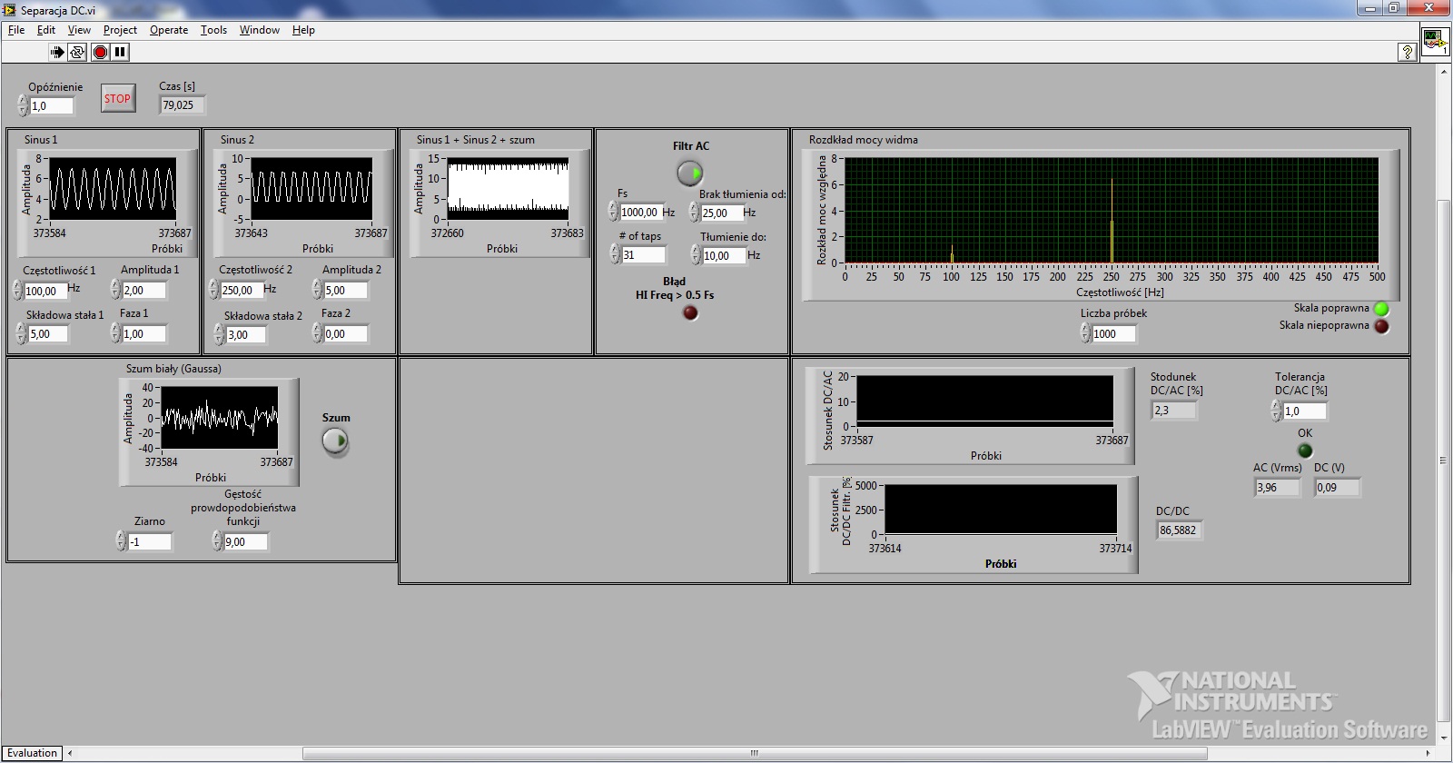

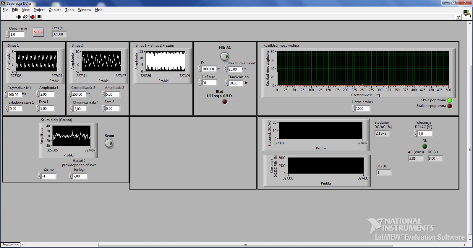

Witam wszystkich Forumowiczów!
Chcę użyć bloczka "Equi-Ripple HighPass PtByPt VI" do filtrowania składowej stałej (DC) i niskie częstotliwości powiedzmy do ok. 5-10 Hz. Wszystko niby działa OK, tylko że nie do końca czaję, czym są parametry STOP FREQ i HIGH FREQ i głównie # of taps - czym to jest? Z tego co rozumiem to parametry STOP FREQ i HIGH FREQ wyznaczają trzy przedziały:
1. od 0 Hz do STOP FREQ - gdzie tłumienie sygnału jest maksymalne
2. od STOP FREQ do HIGH FREQ - gdzie tłumienie sygnału jakoś tam maleje do 0 (zbocze narastające)
3. od HIGH FREQ do fs/2 (częstotliwość próbkowania podzielona przez 2) - gdzie tłumienie sygnału jest zerowe
Prawda to?
W załączniku daję VI.
AC ON
AC ON
AC OFF
AC OFF
Separacja DC.vi
Separacja DC
(41.59 KiB) Pobrany 374 razy
