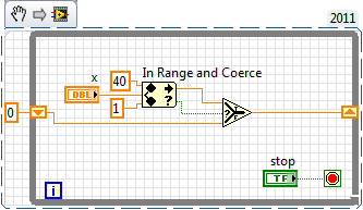

MicMac, co robi ta case structure u Ciebie, bo kompletnie nie kapuję, czemu to tak skomplikowałeś? :-?
Przede wszystkim warto skorzystać z gotowych bloczków zamiast konstruować całą logikę od zera - proponuję bloczek In Range And Coerce (i poczytać sobie o jego szczegółach).

PiDi pisze:MicMac, co robi ta case structure u Ciebie, bo kompletnie nie kapuję, czemu to tak skomplikowałeś? :-?
Idziemy dalej:
bikekowal pisze:Tak, mniej więcej o to chodzi. Pytanie tylko co podłączyć gdzie. Wygląda na to, że do obu wejść bloku Select musiałbym podłączyć sygnał który chcę zbadać, ale w jednym przypadku musiałaby to być wartość poprzednia (np. odczytana z pamięci). Biorąc pod uwagę, że do wejścia Numeric też muszę podpiąć ten sygnał mam trzy miejsca do którego idzie ten sam sygnał, tylko z dwóch różnych chwil czasowych. I to jest najtrudniejsze.
Czy wiesz jak działa shift register?
Co masz na myśli mówiąc: "muszę podpiąć sygnał w trzech miejscach"?
Lubię proste rozwiązania! Wypróbuję to i dam znać czy efekt będzie podobny jak w przypadku rozwiązania poprzedniego.
