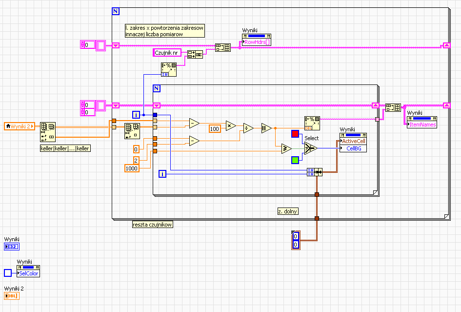

Ok. W drugim 'forze' poprzez Select chcialambym wybrac kolor dla poszczegolnej komorki albo czerwony ablo zielony, w zaleznosci od przekroczenia pewnego zakresu. To jest fragment kodu, dane sa zmyslone (tak zeby nie zamieszac).

A jak zmienic kolor komorki poprzez ActiveCell:Cell Background Color. Gdy tego uzywam moge zmienic kolor tylko pierwszej komorki, nadal nie wiem co robie zle.

Napisałem: zerknij do helpa na temat ActiveCell. Jest to klaster dwóch parametrów: row i column. Za pomocą tego klastra podajesz, którą komórkę chcesz edytować. Help wyjaśnia jeszcze kilka innych ciekawych rozwiązań.diordna pisze:A jak zmienic kolor komorki poprzez ActiveCell:Cell Background Color. Gdy tego uzywam moge zmienic kolor tylko pierwszej komorki, nadal nie wiem co robie zle.
Na szybko dodane do Twojego kodu:

Jak wybierasz Active Cell to podajesz współrzędne komórki. Jeżeli zamiast wiersza wstawisz -2 zaznaczysz wszystkie wiersze w danej kolumnie. Jeżeli zamiast kolumny dasz -2 zaznaczysz cały wiersz. Podanie [-2;-2] zaznacza całą tabelę.
