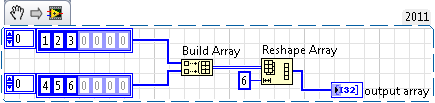

jak scalić dwie jednowymiarowe tablice w jedną również jednowymiarową ?

Build Array, prawy klik, "Concatenate inputs".

Jeżeli nie masz pod ręką prawego kliku, możesz użyć Reshape Array

Jednak Concatenate. Powyższe rozwiązanie zakłada określony rozmiar tablicy, konkatenacja dynamicznie łączy tablice.

Mikrobi pisze:Jednak Concatenate. Powyższe rozwiązanie zakłada określony rozmiar tablicy, konkatenacja dynamicznie łaczy obie tablice.
Nie mówiąc już o tym, że najpierw budowanie tablicy a zaraz potem jej przewymiarowanie to zrobienie dwóch możliwie najbardziej niewydajnych operacji naraz :D

W pełni zgadzam się z obiema powyższymi opiniami. Dlatego napisałem
Osobiście ograniczyłem użycie bloczka Build Array odkąd dowiedziałem się jakie wywołuje to realokacje na pamięci. W pełni zadawalam się Initialize Array i bloczkami operującymi na zadanej wielkości tablicy (ew. In Place Element Structure).

kolega honda nie wspomniał jakiej wielkości ma tablice [NRR]
