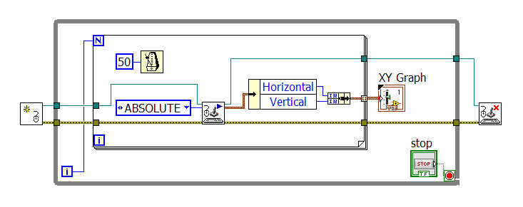

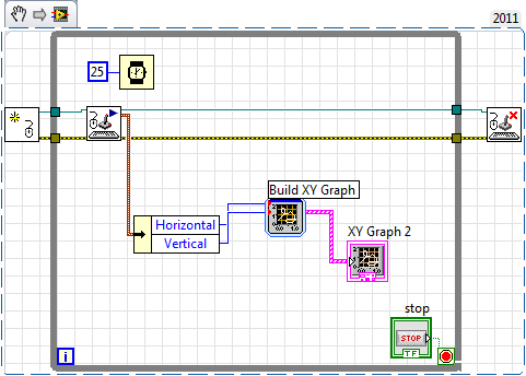

Awatar użytkownika
Arronax8
Posty: 69
Rejestracja: 06 kwie 2012 21:25
Re: Jak dobrać się do danych z myszki komputerowej - wykres XY
Post autor: Arronax8 »
Hmmm... otrzymałem podobne efekty, nic nie widać albo tylko jeden punkt. Może tak zastosować jakieś małe opóźnienie, wtedy już jest widoczny trwały ślad.

Post autor: Pitol »
Kolego Arronax8, możesz wytłumaczyć swoje rozwiązanie? Ponieważ muszę powiedzieć, że jest wyjątkowo intrygujące... Szczególnie Iterator pętli While podpięty do liczby obrotów pętli For... Zastanowiłeś się jak Twój kod będzie działał po np. 1000 czy 1000000 iteracji?
Post autor: Mikrobi »
Sugeruje ShiftRegister i Build Array zamiast FOR, chociaż też przeżyłem krótką umysłową przygodę analizując ten kod B-)

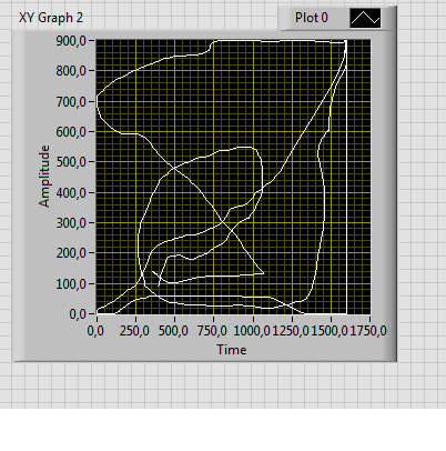

Arronax8
Posty: 69
Pitol, przyznaję się, że w tym czasie się nad tym nie zastanawiałem, tylko podpiąłem co było najbliżej, heh! :D
Od razu tylko sprawdzałem, jak się będzie ten wykres prezentował. Rzeczywiście mój wymysł okazał się idiotyczny, a wręcz śmieszny :))
Bardzo dziękuję za sugestię ;)
Mikrobi, faktycznie Shift Register wraz Build Array sprawdza się świetnie, aż miło skakać tym kursorem po ekranie :)

Pitol
Moderator
Posty: 987
Lokalizacja: Kraków
Post autor: Pitol »
Spoko, bo już myślałem, że nie czaję jak LabVIEW działa ;)
