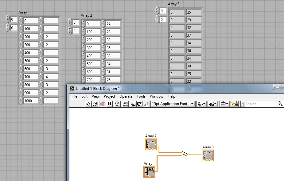

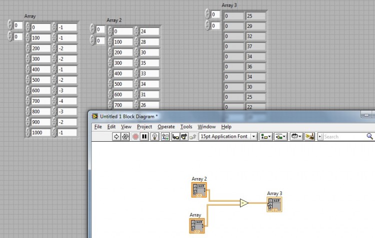

Witam
Mam taki problem a mianowicie. Mam dwie tablice tak jak na załączniku. W pierwszej i drugiej tablicy pierwsze kolumny są identyczne a różnią się drugie. Chciałbym odjąć od siebie kolumny numer dwa i zapisać wynik tego odejmowania jako drugą kolumnę tablicy trzeciej. Ale jak odejmę od siebie tablice to odejmują się pierwsze kolumny z tablic od siebie co oczywiście jest normalne ale mi zależy żeby w pierwszej kolumnie tablicy wynikowej byly wartosci przepisane z pierwszej tablicy a druga kolumna to różnica wyrazów znajdujących się w drugich kolumnach tablic. Jak to zrobić w łatwy sposób?

Może coś takiego rozwiąze Twój problem. Index Array tu wszystko rozwiązuje.
https://www.dropbox.com/s/pnyzl8cirmglz8s/Arrays.vi
