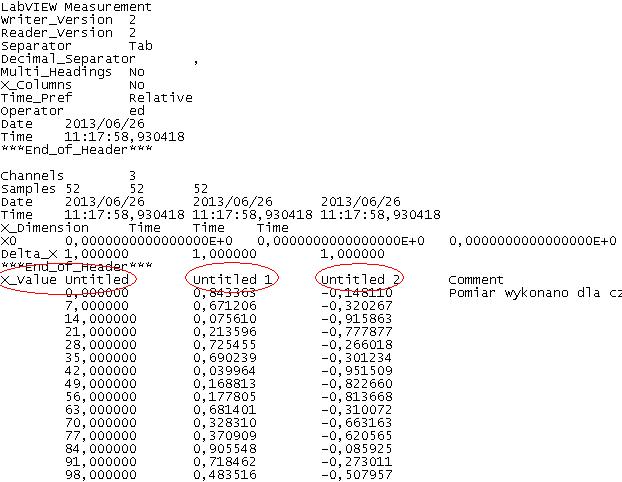

Mam problem z nagłówkami przy zapisu wyników pomiarów. W następujący sposób zapisuje wyniki:
Chciałbym, aby każdy z trzech wartości sygnałów był opisany. Póki co wygląda to tak:
Chciałbym móc edytować zaznaczone na czerwono opisy (napięcie częstotliwość itd.).
Dziękuję za pomoc!

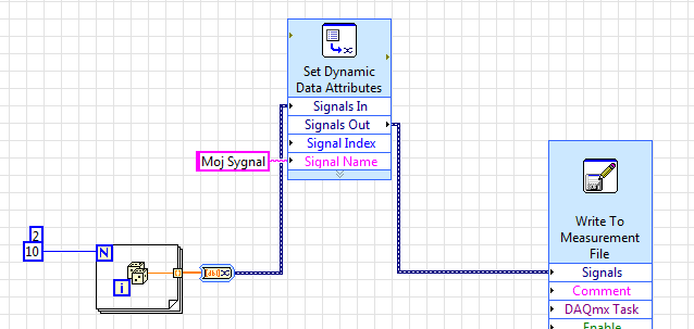

Rozwiązaniem dla Ciebie będzie skorzystać z Express'a Set Dynamic Data Attributes z palety Express -> Signal Manipulation.
Dla każdego sygnału zdefiniuj sobie w nim nazwy, które potem pojawią się w pliku wynikowym.

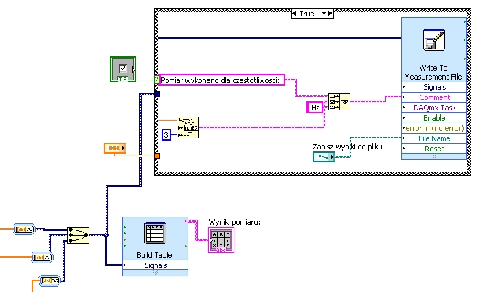

Najprościej będzie skorzystać z Write To Spreadsheet File.
W załączniku pierwszego postu uzyskujesz wszystkie sygnały w postaci tablicy 2D stringów (indykator Wyniki Pomiaru:).
Wystarczy tą tablicę połączyć z tablicą 1D string zawierającą nagłówki i zapisać to do pliku.
Jeśli chcesz to możesz dużo więcej informacji dodać do nagłówków. Pokombinuj z tym, bo to nie jest trudne.
Na zachętę mała pomoc:
