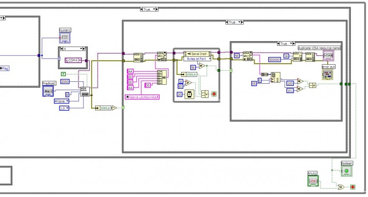

Poniżej zrzut części inicjalizacyjnej powiązany z automatycznym wyszukiwaniem portu.
Jeżeli chodzi o uwagi związane z kodem to będę się poprawiał na bieżąco ponieważ nie używam LV zbyt często.
W jaki sposób oddzielić przetwarzanie danych od komunikacji? O co chodzi w architekturze producent-konsument?
Na żądanie dane te są przesyłane do komputera. Może być ich nawet do 1MB.
Bufor odbiorczy się nie zapełnia tylko napełnia, podgląd mam na bieżąco w programie i właśnie na tej podstawie stwierdziłem że bufor odbiorczy napełnia się w sposób oscylacyjny.
