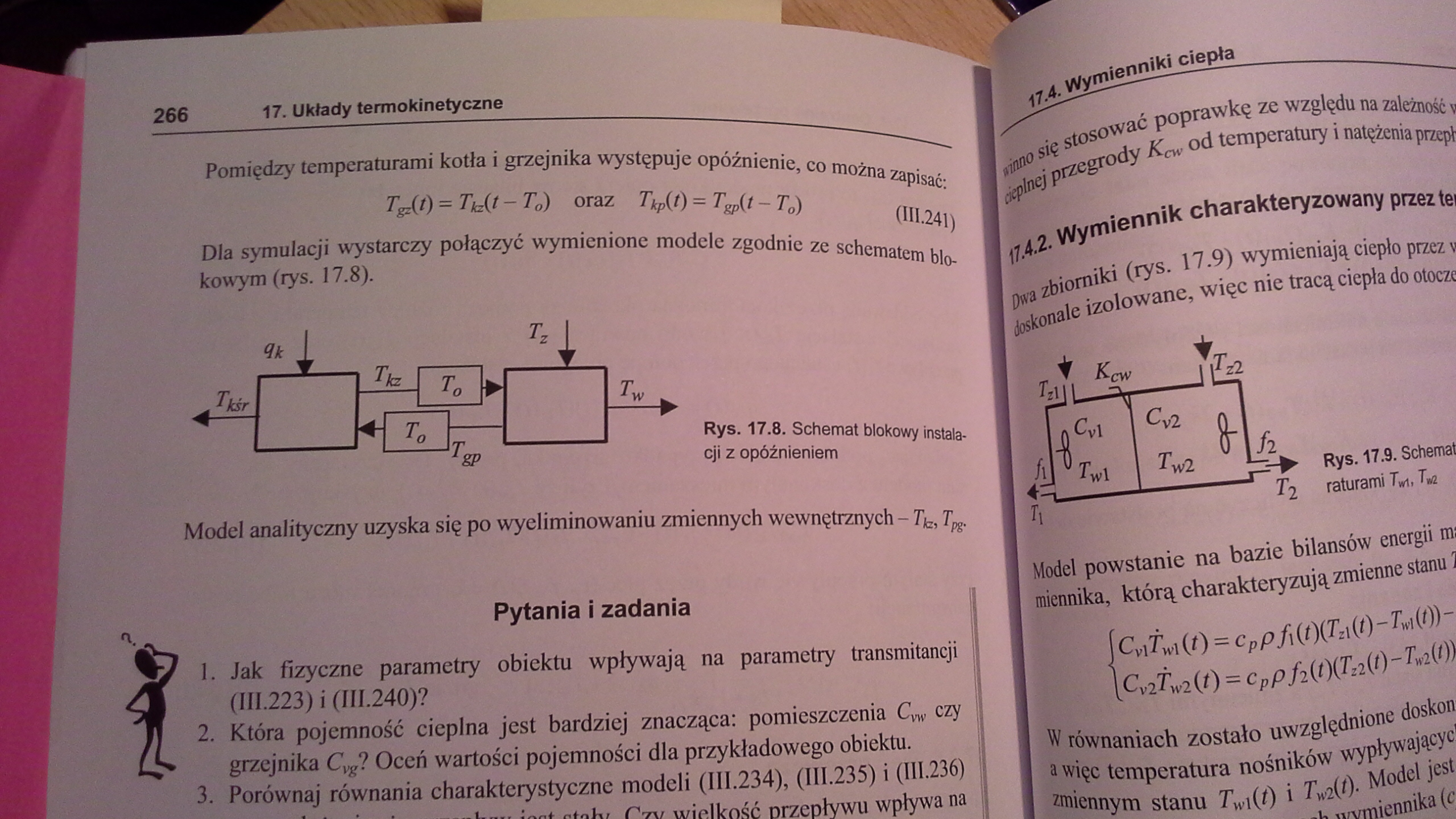

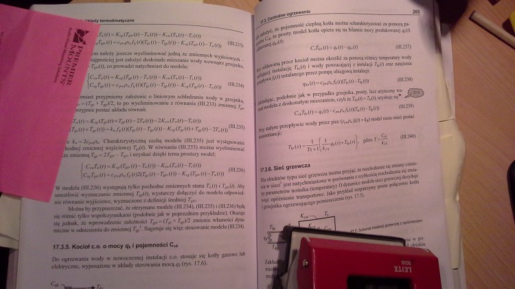

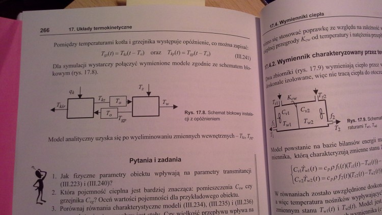

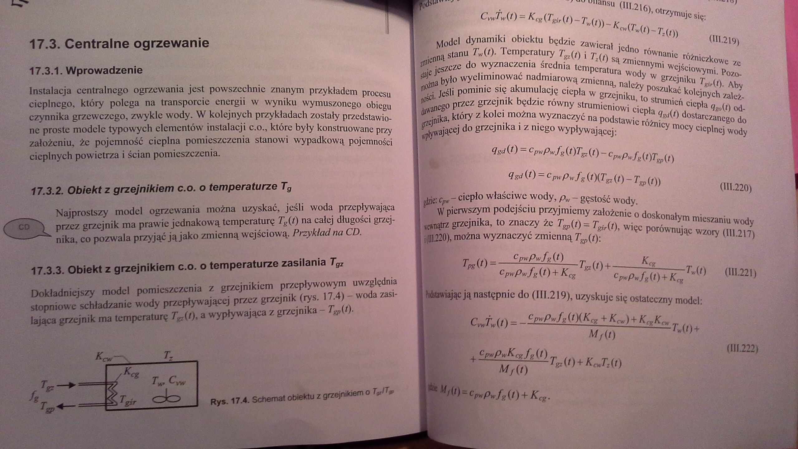

Witam,
mialam do zrobienia schemat instalacji grzewczej (kociol + grzejnik). Model zostal zamodelowany zgodnie ze wzorami podanymi w zdjeciach (III.222, III221,III239) w zalaczniku. Niestety układ mi sie krzaczy- zwlaszcza rejestry odpowiedzialne za Tw i nie wiem dlaczego tak jest. Czy bylby ktos w stanie mi pomoc?

Być może musisz dokładniej napisać czym jest "krzaczenie", nie mam czasu dokładnie wgryzać się w algorytm. Szybkie strzały po pierwszym uruchomieniu: Jeżeli natężenie przepływu masz ustawione na 0, to w którymś miejscu dzielisz przez 0, otrzymujesz NotANumber, który przenosisz do następnych iteracji. A NaN plus/minus/razy/podzielić cokolwiek to NaN. Dodatkowo możesz sobie zainicjalizować feedback node (blok ze strzałką w środkowej części kodu) np. zerem (podłącz zero do dolnego terminala), albo puścić to przez rejestr przesuwny, tak jak te dwa pozostałe. Jakieś komentarze w kodzie i zasadniczy porządek też pewnie by pomogły w debugu.
