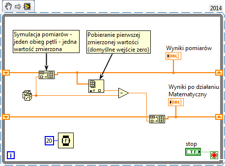

Może coś źle robię, ale dla tak zrobionego sygnału ciągłego nie oddaje mi pojedynczej wartości tylko nadal sygnał ciągły.
Re: Podstawowe obliczenia Excelowe w LV
Ponieważ przy każdym obrocie pętli dostajesz coraz to większą tablicę danych, z których wybierasz pierwszą wartość. Następny obrót pętli - o jedną wartość większa tablica (wektor danych)...

- forum.png (24.91 KiB) Przejrzano 16602 razy
