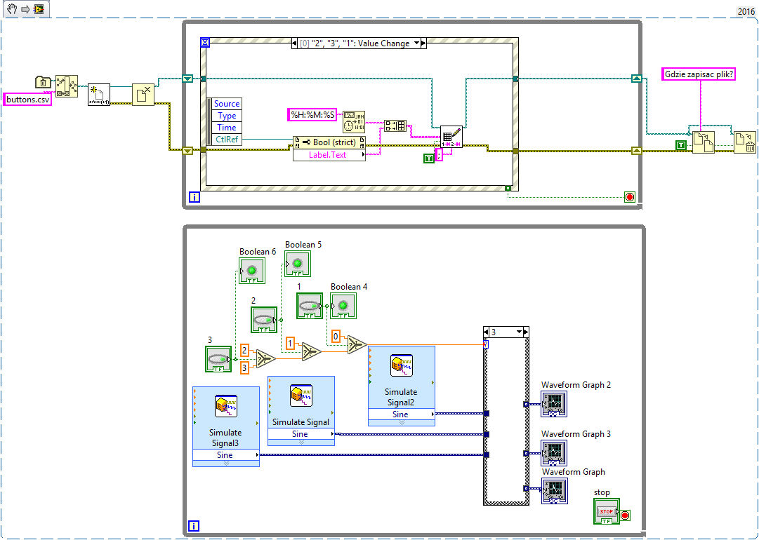

Jamaj, w Twoim przykładzie ewidentnie może być kilka kontrolek zapalonych jednocześnie. Co więcej jeśli Twój program choć trochę przypomina to co zamiesciłeś - to proponuję od początku przemysleć co program ma robić - i zaimplementować tylko to co jest niezbędne. Tutaj masz dublujące się kontrolki i przyciski, trzy generatowy funkcyjne, z których (z tego co rozumiem) generować sygnał ma tylko jeden (ma go generować ciągle, czy wystarczy raz?). Do tego trzy wykresy, z których tez tylko jeden jest aktywny.
aaddaas, Wydaje mi się, że strasznie przekombinowałeś.
Jeśli tak jak w przykładzie - kontrolki pokazują stan wciśniętych przycisków to proponuję takie rozwiązanie:

Przekombinowałem, ponieważ celowo unikałem property node oraz event structure... A dla osoby początkującej nie myślę nawet o race condions w takim zastosowaniu ....
