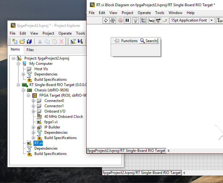

Właśnie analizuje tutoriale które mi podesłałeś i już niestety mam problem (być może banalny), który nie pozwala mi ruszyć dalej. Mianowicie, jeśli próbuję utworzyć vi na RT targecie, to nie mam udostępnionych żadnych funkcji. Czy mogę poprosić o wytłumaczenie zaistniałej sytuacji?
Chociaż w sumie, to cz ja w ogóle musze korzystać z platformy RT? Bo z tego co rozumiem piszę wszystko na FPGA, natomiast na poziomie My Computer tworzę User Interface?
