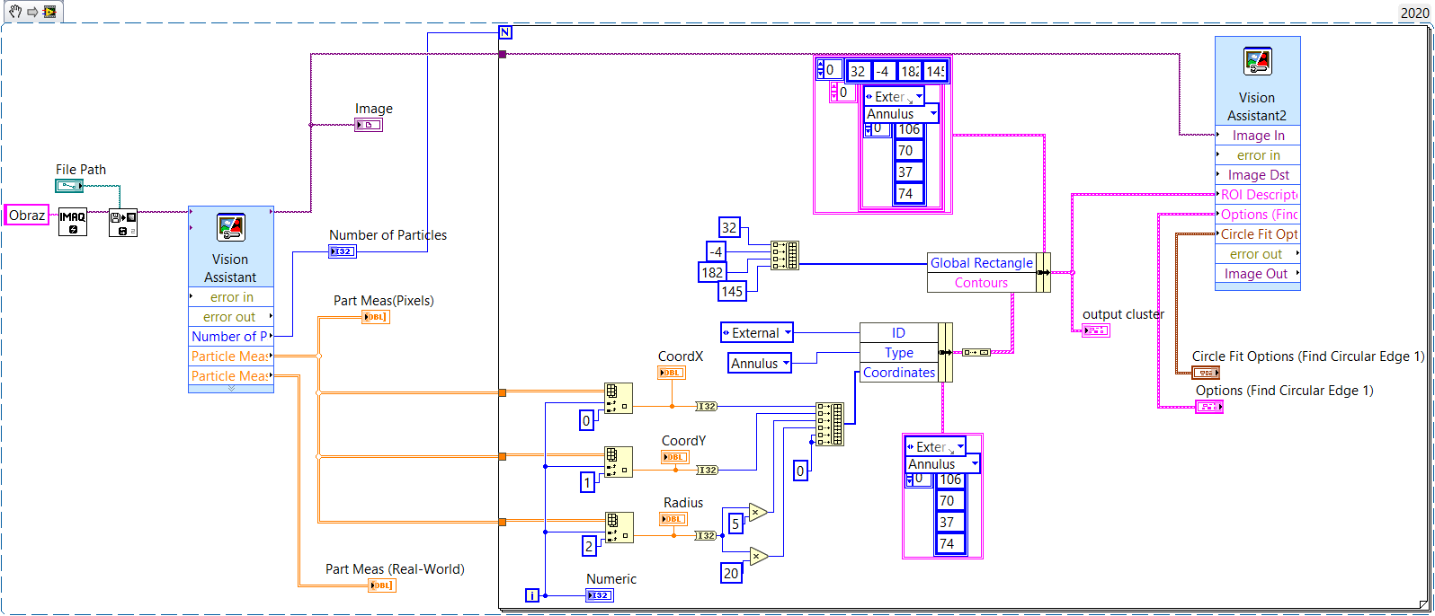

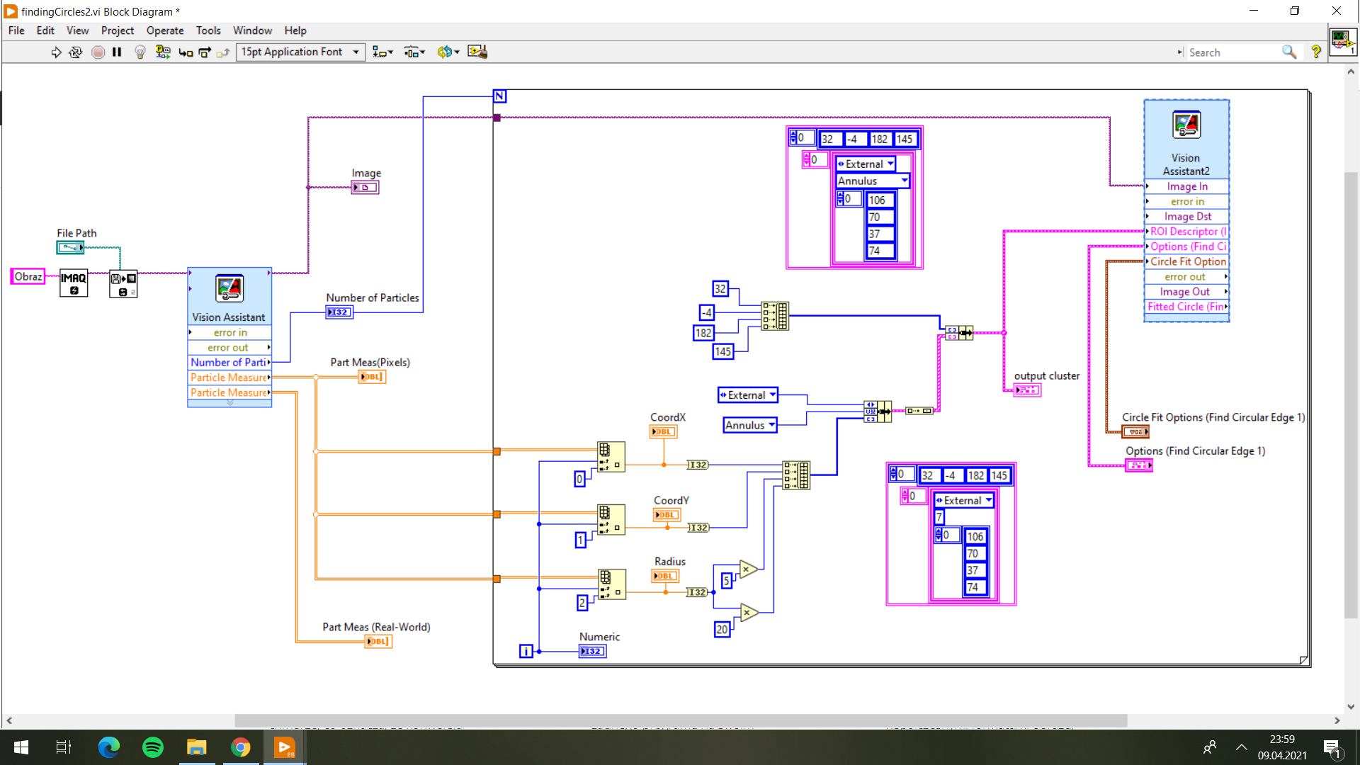

Może ktoś będzie w stanie mi powiedzieć co jest nie tak z moim VI? Problem polega chyba w tym że przy tworzeniu klastru wartość Annulus jest automatycznie zmieniana na 7. Umieściłem w VI stałe, ta wyżej powstała przez utworzenie bezpośrednio z Vission Assistant i jak ją podłączę to wszystko działa. Tą niżej utworzyłem na podstawie utworzonego przeze mnie klastra i w takiej postaci niestety wyrzuca błąd niewłaściwego ROI

Wina leży w troszkę innym miejscu
Zerknij na tablicę Coordinates - ona ma 6 elementów, a nie 4. Dodałem dwa zera jako ostatnie elementy i wszystko śmiga
Re: Śledzenie położenia obiektu
Dzięki wielkie. Też to właśnie dzisiaj zauważyłem i skończylem już swój program. Działa w miarę przyzwoicie, wykrywa 24 z 26 obiektów, niektóre z mniejszą dokładnością. Zastanawia mnie czy da się dopracować to tak by było niezawodne czy jednak realizując swój projekt będę musiał zadbać o dobre warunki oświetleniowe. Błedy pojawiają się już na etapie filtrowania i zmiany obrazu na binarny, nie udaje się w pełni odczytać kształtu samych kul i obszar poszukiwań jest trochę przesunięty względem obiektu albo zbyt mały. Jakby ktoś miał chęć to może zerknąć, czy da się jeszcze coś poprawić w filtrach, ja niestety po wielu próbach nic lepszego nie wymyśliłem. Chyba że w ogóle istnieje jeszcze jakiś inny sposób do przetestowania.
