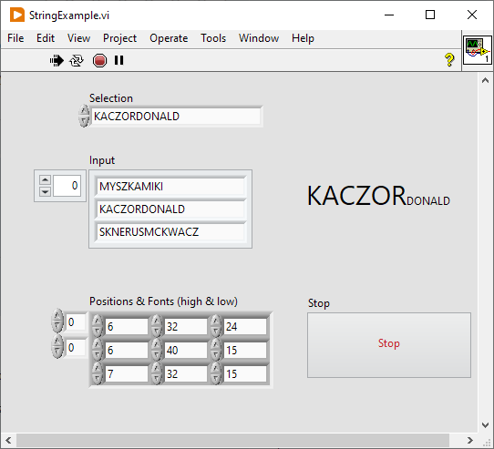

Ja też się przychylam do Classic String Indicator, który można przygotować tak, że nie widać niczego poza tekstem.
Przyogotowałem Ci mały przykład jak można przygotować string z różnymi wielkościami czcionki.
Wydaje mi się, że powinien Cie naprowadzić na rozwiązanie, którego szukasz.
Jeśli wciąż będziesz miał problemy to daj znać. Będziemy działać.
EDIT: Trochę nie doczytałem, że chcesz to w tablicy mieć. Więc odpowiedź krótka, którą już Ci udzielono - nie da się.
Musisz pomyśleć nad innym sposobem.
A jak nam lepiej wyjaśnisz i pokażesz co chcesz osiągnąć to i my coś doradzimy.
