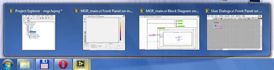

No i Win7 - wstaje dużo szybciej niż Vista, nie sprawia mi problemów z przestawianiem drutów i zmianą czcionek (Aero ON). Do tego bardzo fajnie grupuje teraz okna jednego programu, co w przypadku pracy w LabVIEW bywa bardzo przydatne - łatwo odnaleźć to, którego szukamy:
